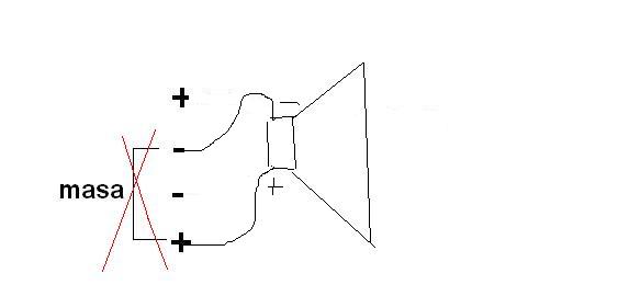

    ..jak dam tak troche głośniej, przy mocnym basie na mostku wzmak przełącza sie w stan protect jakie mogą być przyczyny, przed chwilą podłączyłem suba pod jeden kanał gra juz mocniej i nie przechodzi w stan protect, nie wiem czemu tak jest na mostku...
    Pany poradzta, bo to 1kwRMS, a dziala na pol gwizdka...
    taki wzmacniacz http://ampguts.realmofexcursion.com/Power_Acoustik_G1800-2/
    wzmacniacz nie ma, zadnego przełącznika-mostek/mono/stereo
    dostałem taki rys ze wzmacniaczem od poprzedniego wlasciciela ktos to umie rozszyfrować? moze chodzi o takie połaczenie na mostku (bo wczesniej był podłączony jedynie '+' z jedneo kanału i '-' z drugiego)..

    Jeżeli , podłaczasz tak jak na Tym 1 screenie to faktycznie ktoś chyba lubi uzywac gaśnicy. Podłącz tak jak ja narysowałem patrząć od góry wzmacniacza wydaje mi sie że te "tłuste"+ i - odnosza sie własnie do mostka patrząc na tę fotkę co dałeś nie jest źle bo juz mysłałem ,ze "zmostkowałeś" te z 1 rysunku drutem i dajesz pozoostałe na głośnik, podłącz tak i powiadom o efektach .

    mase mam z budy, miejsce przyłączenia przeczysciłem dokladnie juz przed podpieciem wzmacniacza(bo było całe w bialym osadzie).. a własnie nie ma instrukcji podpiecia pod wzmacniaczem, jdynie poprzedni wlasciciel wyrysowal tak jak na rys w pierwszym poscie, a nie moge teraz do niego sie dorzwonic :/

    wlasnie jak tak podłączyłem, czyli tłusty "+" i tłusty "-" to wzmacniacz się wyłącza, przy mocniejszym uderzeniu, a jak jest podłaczony tylko pod jeden kanał to potrafi zagrac troche mocniej i się nie wyłączyć..

    a o co poprzedniemu włascicielowi chodziło z tym rys z pierwszego postu? wzmacniacz nie ma przełacznika mostek mono stereo, czy mostek działa tak jak na rarys niżej?(włąsnie w połączeniu szeregowym) wiec moze chodzi o tokie spięcie? (nie smiejcie sie, bo to moja teraz teza i chybia głupia..:) )

    Najprościej sprawdzić we wzmacniaczu miernikiem (na omy przestawionym) pomiędzy którymi zaciskami głośnikowymi masz 0 omów, wtedy podłączasz pod głośnik pozostałe 2 złącza.
    Tak możesz bezproblemowo podpiąć głośnik tak jak narysowałeś, nic sie nie stanie.

    chyba doszedlem problemu, czincze były w jednym miejscu zmiażdzone, lewy kanał był, prawy raz tak raz nie.. zmieniłem na nowe i narazie na mostku sie nie wyłączył jeszcze :)
