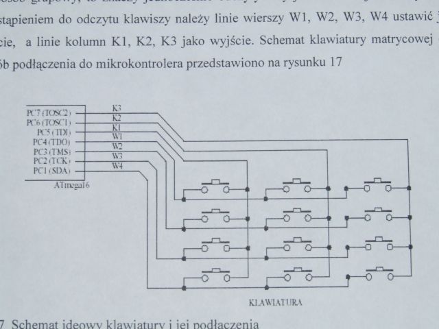

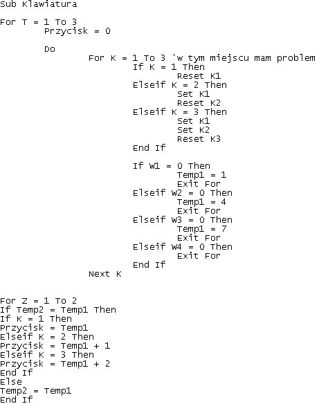

    Cześć. Prosze o pomoc w rozwiązaniu problemu, a mianowicie mam problem przy konfiguracji klawiatury. Nie moge ręcznie wpisać kodu np. 1234, tylko program sam dobiera mi kod ( caly czas podaje jedna liczbe"1", tak jak bym ja cały czas wpisywał) kod wtedy jest ustawiany na 1111, ale jeżeli zmienie wartość na "k=2" w miejscu zaznaczonym w kodzie to program będzie dobierał same 2 kod wtedy "2222", jak wpisze 3 to wtedy kod bedzie "3333"
    Prosze o pomoc jeżeli ktoś ma jakieś sugestie.
    Dodatkowo dodaje schemat klawiatury
    kod programu

    Sub Klawiatura
    For T = 1 To 3
    Przycisk = 0
     Do
     For K = 1 To 3            '<--------------------w tym miejscu mam problem
        If K = 1 Then
        Reset K1
          Elseif K = 2 Then
          Set K1
          Reset K2
             Elseif K = 3 Then
             Set K1
             Set K2
             Reset K3
          End If
     If W1 = 0 Then
          Temp1 = 1
          Exit For
                Elseif W2 = 0 Then
                      Temp1 = 4
                      Exit For
                            Elseif W3 = 0 Then
                            Temp1 = 7
                            Exit For
                                  Elseif W4 = 0 Then
                                  Exit For
     Else
     Next K
     End If
     For Z = 1 To 2
     If Temp2 = Temp1 Then
          If K = 1 Then
          Przycisk = Temp1
                Elseif K = 2 Then
                Przycisk = Temp1 + 1
                      Elseif K = 3 Then
                      Przycisk = Temp1 + 2
          End If
          Else
          Temp2 = Temp1
     End If
     Next Z
     Loop Until Przycisk <> 0
     Temp1 = 0
     Temp2 = 0
     Set K1                                                     '
     Set K2                                                     'ustawienie poziomu wysokiego
     Set K3                                                     '
    Next T
     End Sub Klawiatura

    Twoj kod jest troche nie uporzadkowany wiec po malej korekcie:
    Konfiguracja klawiatury w zamku szyfrowym ATmega 16 Bascom - problem z kodem
    Masz blad z ELSE a powinien byc koniec warunku END IF bo tak petla "szla" tylko do 1 ;)
    Zamiast tych IF'ow moglbys powstawiac SELECT CASE - byloby czytelniej...
    Pozdro!
