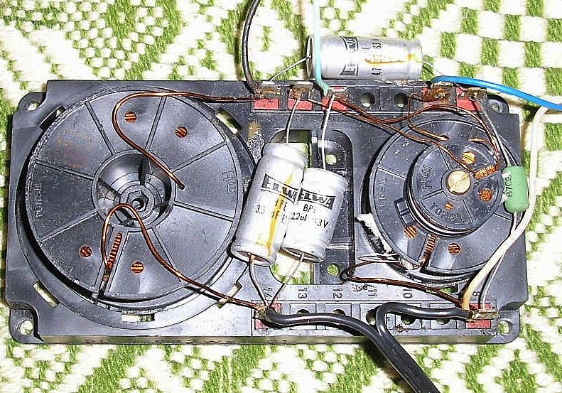

    Czesc witajcie moze bedzie ktos z was wiedział co to sa za zwrotnice ktore niedawno dostałem ot tak sobie od znajomego.Wiem ze Tonsil oznaczenie boczne 50-8-682 wyk.01 .Chyba od Space86 bo znalazłem na necie ale nic wicej niewiem jaki podział to ma? Wygladaja mi na 3way bo maja 7 elementow ale orginalne kable sa na 2way wiec juz niewiem,sprawdzałem jak graja i fakt działają a;e jak podepne czarny z białym i dam na bass to jest lepsze wyciecie sredniego zakresu,z kolei jak połacze niebieski i zielonkawy to zero basu i srednicy jest...kurcze se mysle ze mozna by z niej 3way zrobic no ale,to jest 2way i jakas stroma bardzo. Ponizej zdjęcie zamieszczam mysle ze wszystko widac.

    Ta zwrotnica rzeczywiście jest od Space 86 i JEST 3 drożna:
    czarny +biały to BAS
    zielony + biały to sopran
    niebieski + biały to średni
    zwrotnica jest 2x6+12db/oct (dodatkowo zastosowano kompensator indukcyjności głośnika basowego, to ten opornik z kondensatorem)
    to, że ma 7 elementów to o niczym nie świadczy!

    djdinitro
    Ahaaa no kurde dzieki a wiesz moze jaki to ma podział? jak dla mnie ciekawa zwrotka ale powymieniam kondensatory i zrobie z niej 2way 18db/oct na 12db/oct podział 1500hc i 3000hc (znaczy sie gar niskotonowy bedzie grał do 1,5khc a wysoko od 3khc
