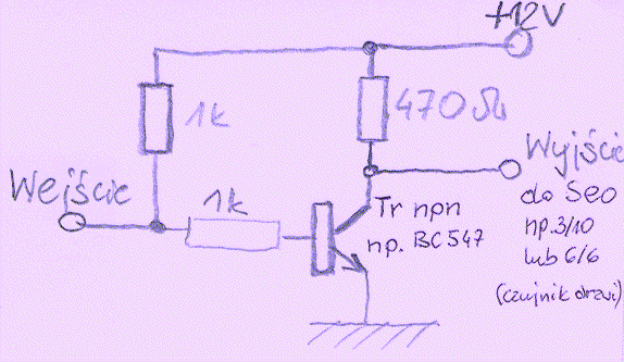

    witam jak w temacie , jaki tranzystor polecacie do tego?
    mam moduł do domykania szyb wyzwalany z plusa a alarm z minusa. i chce

  • #6 5043108
    scooba
    dziekuje, jestem wdzieczny za pomoc, pozdrawiam
    ale chyab ten mi poda minus na wyjsciu? czy sie myle?
    Oczywiście NIE mylisz się.

    mr-perch
    Poziom 29  
    A czy mając ten schemat nie możesz pokombinować z tranzystorem pnp i uzyskać żądanego wyniku ? Do tego nawet googli nie potrzeba. Zwykłe lusterko wystarczy :-)
