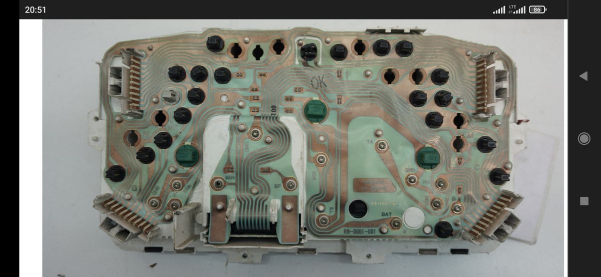

  • #14 21027172
    Mariuszek1986
    Poziom 6  
    Udało się naprawić błąd?
    Pomóżcie bo mam pocięte kable od licznika i jak podłączyć wskaźnik paliwa?
    Ze zbiornika wychodzą 3 przewody: biały,zielony i brązowy który przy liczniku lub po drodze zmienia kolor na drugi zielony (mierzone multimetrem od zbiornika do licznika). To są przewody bez napięcia z tego co widziałem bynajmniej z bardzo minimalnym napięciem....ale co dalej,gdzie podłączyć pod licznik bo jak się domyślam brakuje jeszcze masy i plusa więc w sumie aż 5 przewodów jest potrzebnych do działania wskaźnika paliwa ???przerabiam z tacho na cywilny ,podsypam fotkę jaki chce podłączyć,błagam Panowie pomóżcie !!!!! 🙏🙏🙏🙏 Opel Movano 2,8DTI i czujnik Paliwa błednie wskazuje Problem Opel Movano 2,8DTI i czujnik Paliwa błednie wskazuje Problem
