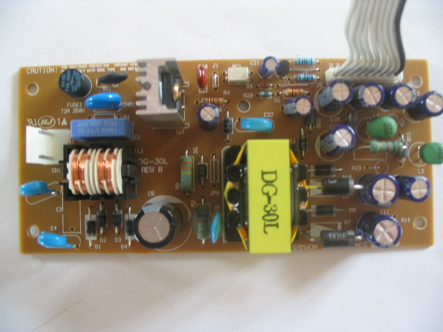

  • Tuner umarł - uszkodzony zasilacz<br/><br/>Po zmierzeniu napięć wyjściowych z zasilacza wartości 30V,23V,12V,5V zaniżone i niestabilne, napięcia 3,3V brak.
    Pomaga wymiana jednej lub dwóch diod [największe, koło transformatora, na zdjęciu po prawej na dole] oraz na wszelki wypadek elektrolitów.
