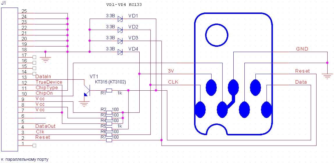

Migają obie diody
Drukarka ta posiada zabezieczenia, po wydrukowaniu pewnej ilolści stron powinno się wdług producena zanieść drukarke do serwisu, aby tego uniknąć
trzeba rozebrać drukarkę, wyczyścić rurkę odprowadzająca w czasie czyszczenia tusz z pod głowicy do pieluchy oraz pieluchę , wyczyścić ją zresetować licznik drukarki oraz pojemnika i będzie działało. Czasem takrze trzeba wymienić pojemnik z tuszem, aby tego uniknć należy zmontować to urządzonko
urządzenia którego schamat zamieściłem powyżej oraz tego programu
http://plmiscelektronika.elektroda.net/files/53_1181051620.rar
używamy do kasowania stanu naszego pojemnika ( nie ważne czy czarnego czy z kolorem) Dzięki niemu możemy także dolewać tuszu do pojemników.
Aby skasować licznik w drukarce musimy użyć tego programu
http://plmiscelektronika.elektroda.net/files/91_1181061092.exe
Instalujemy go, uruchamiamy drukarkę, wchdizimy do pozycji ptotection coutner i dajemy reset protectin coutner.
uruchamiamy ponownie i jest super
