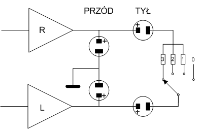

Podłączenie tylnych głośników Realizowane jest to poprzez podpięcie różnicowe tylnych głośników. Są one podłączone tylko między kanałami, czyli do wyjścia lewego i prawego bez udziału masy (tylko plusy, tylko gorące). Z tego powodu na uwagę zasługują trzy fakty. Po pierwsze podłączenie jednego głośnika tylnego nie daje żadnych efektów – głośnik po prostu nie działa, bo jest otwarty obwód. Jeśli chcemy zastosować tylko jeden tylny głośnik, bez najmniejszego ryzyka można zewrzeć jedno z tylnych gniazd, a do drugiego podłączyć kolumnę/głośnik 8ohm. Zwieranie gniazda głośnikowego wydaje się być dziwne, ale jest to możliwe z tego względu, że tylne gniazda są połączone ze sobą szeregowo! Zatem zamiast dwóch głośników 4ohm można bez problemu podłączyć jeden 8ohm (choć w tym przypadku impedancja głośnika nie ma tak dużego znaczenia, bo nie wpływa ona bezpośrednio na obciążenie wzmacniacza). Po trzecie nie da się spalić tyłu. Jeśli głośniki przednie działają, a tylne nie, to znaczy, że coś się rozlutowało, lub odpadło, nie mógł spalić się żaden element, bo tylne głośniki i tak napędzane są z kanałów przednich.
Wbudowana regulacja głośności tylnych głośników realizowana jest za pomocą przełącznika (obrotowego lub suwakowego) do którego wlutowane są rezystory. Regulacja głośniej-ciszej polega na wyborze wartości rezystora, który znajduje się z głośnikami tylnymi szeregowo w obwodzie. W najprostszych rozwiązaniach nie ma żadnej regulacji i głośniki tylne grają z góry ustaloną głośnością.
W analogiczny sposób można tylne kanały dorobić w każdym sprzęcie audio stereo. Najłatwiej zrobić to w przypadku kiedy są 4 oddzielne wyjścia. Wtedy do drugiej pary wyjść wystarczy do gorących końcówek podłączyć głośnik lub szeregowo głośniki (ewentualnie przez rezystor/rezystory). Wystarczy zrobić układ jaki pokazano na powyższym schemacie. Jeśli sprzęt ma tylko jedną parę wyjść należy zrobić tak samo, tj. wykorzystać użyte już gorące końcówki. Jak opisano w początkowej części artykułu, nie obciąża to wzmacniacza.
