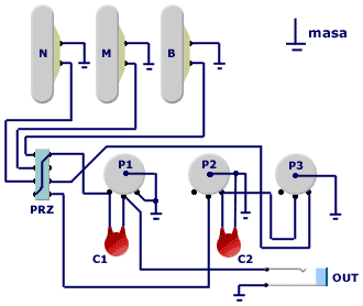

Układ drógi: (~.gif)
3x Single Coil, 3x Potencjometr, 1x Przełącznik 5-pozycyjny
Przedstawione poniżej połączenie jest bardzo popularne. Stosowane jest choćby w gitarach typu Startocaster. Mamy tu trzy przetworniki jednocewkowe single-coil, jeden przełącznik 5-pozycyjny oraz trzy potencjometry - jeden regulujący siłę sygnału wyjściowego oraz dwa służące do regulacji barwy.
N, M, B - przetworniki neck, middle i bridge, czyli: przy szyjce, środkowy oraz przy mostku
PRZ - przełącznik 5-pozycyjny
P1 (250 kOhm) - potencjometr regulacji poziomu wyjściowego
P2, P3 (250 kOhm) - potencjometry do regulacji barwy
C1 (0,001 mikroF) - kondensator
C2 (0,05 mikroF) - kondensator
OUT - gniazdo wyjściowe
Możliwości brzmieniowe tego układu są bardzo szerokie. Rozpoczynając od stonowanego brzmienia uzyskanego z przetwornika przy szyjce (N - neck), dochodząc do ostrego brzmienia użyciu przetwornika przy mostku (B - bridge). Warto tu dodać, iż przetwornik ten (B) nie jest wyposażony w filtr RC, którego zadaniem byłoby wytłumienie wysokich częstotliwości.
Przełącznik 5-pozycyjny (PRZ) pozwala na szybkie przełączanie pomiędzy poszczególnymi ustawieniami. Możemy ustawić następujące tryby pracy układu:
* N - przetwornik przy szyjce,
* N, M - przetworniki przy szyjce i środkowy,
* M - przetwornik środkowy,
* M, B - przetworniki środkowy i przy mostku,
* B - przetwornik przy mostku.
Kondensatory zastosowane w układzie pełnią następujące funkcje: C1 (0,001 mikroF) jest zabezpieczeniem przed zawężeniem pasma podczas regulacji poziomu sygnału wyjściowego, natomiast kondensator C2 służy do wytłumienia wysokich częstotliwości.

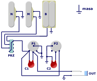

Układ Trzeci: (~.gif)
2x Single Coil, 1x Humbucker, 2x Potencjometr, 1 x Przełącznik 5-pozycyjny
W przedstawionym układzie mamy do dyspozycji jeden potencjometr do regulacji poziomu sygnału wyjściowego oraz jeden do regulacji barwy. Obydwa potencjometry działają na cały układ (wszystkie przetworniki).
N, M - przetworniki typu single: neck, middle, czyli przy szyjce i środkowy
B - przetwornik typu humbucker: bridge, czyli przy mostku
P1 (500 kOhm) - potencjometr regulacji poziomu wyjściowego
P2 (500 kOhm) - potencjometry do regulacji barwy
C2 (0,047 mikroF) - kondensator
Układ ten charakteryzuje się możliwością uzyskania bardzo zróżnicowanego brzmienia. Przetworniki jednocewkowe dają miękki i delikatny dźwięk, natomiast humbucker dostarcza silnego i ostrego dźwięku. Pomimo swej prostoty i zastosowania jedynie kilku podstawowych elementów układ ten jest często wykorzystywany przez gitarzystów.

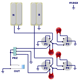

Układ Czwarty: (~.gif)
2x Humbucker, 4x Potencjometr, 1x Przełącznik 3-pozycyjny
Przedstawiony poniżej układ jest stosowany w popularnych modelach gitar Gibsona: Les Paul. Mamy tu dwa przetworniki dwucewkowe (humbuckery), dwa niezależne układy dla każdego z przetworników: regulację poziomu sygnału wyjściowego oraz regulację barwy oraz przełącznik 3-pozycyjny. W efekcie układ zawiera dwa przetworniki, cztery potencjometry, cztery kondensatory i jeden przełącznik.
N, B - przetworniki neck, bridge, czyli: przy szyjce i przy mostku
PRZ - przełącznik 3-pozycyjny
P1, P2 (500 kOhm) - potencjometry regulacji poziomu wyjściowego
P3, P4 (550 kOhm) - potencjometry do regulacji barwy
C1, C2 (0,001 mikroF) - kondensatory
C3, C4 (0,02 mikroF) - kondensatory
Tradycyjnie przełącznik 3-pozycyjny umożliwia wybór jednego z trzech ustawień: B - przetwornik przy mostku (bridge), B - N - przetworniki przy mostku i szyjce razem, N - przetwornik przy szyjce (neck). Charakterystyczną cechą przedstawionego układu jest to, iż przy wyborze środkowej pozycji przełącznika B - N regulacji poziomu sygnału wyjściowego można dokonać jednym potencjometrem. Cały układ zareaguje na zmianę tej wartości.
