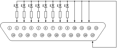

Bardzo istotne jest prawidłowe połączenie gniazda, inaczej program nam nie zadziała, złącze LPT służy generalnie do komunikacji dwustronnej i kiedy system 'wysyła' coś od siebie, to oczekuje 'odpowiedzi' i tutaj go troszkę oszukamy ...
pin 10 [ ACK ] - drukarka niskim poziomem na tym pinie potwierdza odebranie bajtu i gotowość na przyjęcie następnego
pin 11 [ BUSY ] - wysoki poziom na tym pinie oznacza, że drukaka jest odłączona, zajęta itd.
pin 12 [ P.END ] - stan wysoki na tym pinie oznacza brak papieru w drukarce
Na podanych wyżej pinach wymusimy stan niski i 'odpowiemy' systemowi, że drukarka [10] jest gotowa, [11] nie ma przeciwwskazań do odbierania danych i [12] ma papier :] ( stan niski możemy pobrać z pinów 18 - 25 )
schemat elektryczny :
bezpośrednio do portu nie możemy podłączyć czegoś "mocniejszego", ze względu na jego niską wydajność prądową (ok. 20mA/pin), ale zamiast diód led,możemy wstawić optotriaki, fototranzystory itd. i przez nie sterować czymś większym
dodaję również mały programik do przetestowania ww schematu :
