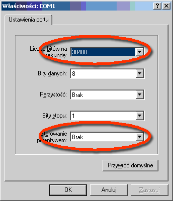

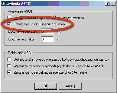

Port RS232 w programie HyperTerminal należy skonfigurować:

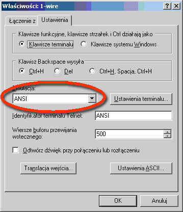

Terminal:
UWAGA! Gotowa koniguracja progamu HyperTerminal na COM1 w pliku : 1-wire.ht
