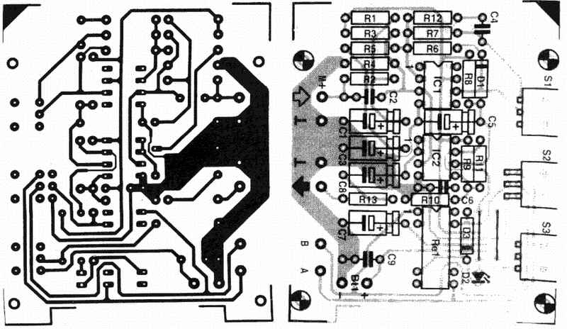

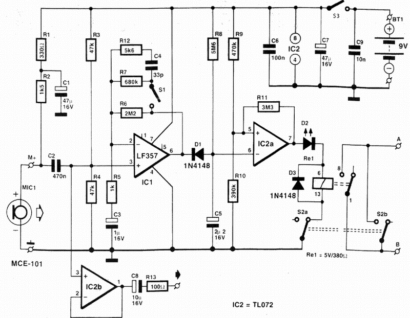

Układ pozwala na sterowanie urządzeniami głosem. Elementem wykonawczym jest przekaźnik. Może zostać użyty np. do ręcznego dyktafonu, do sterowania nadajnikiem albo jako czuły detektor dźwięku w systemie alarmowym.
Wykaz elementów:
R1 - 330
R2 - 1,5 k
R3, R4 - 47 k
R5 - 1 k
R6 - 2,2 M
R7 - 680 k
R8 - 5,6 M
R9 - 470 k
R10 - 390 k
R11 - 3,3 M
R12 - 5,6 k
R13 - 100
D1, D3 - 1N4148
D2 - czerwona LED średnica 3mm
IC1 - LF357
IC2 - TL072
C1, C7 - 47 uF / 16 V
C2 - 470 nF
C3 - 1 uF / 16 V
C4 - 33 pF
C5 - 2 uF / 16 V
C6 - 100 nF
C8 - 10 uF
C9 - 10 nF
S1, S3 - AS1D-5M jednoobwodowy przełącznik suwakowy
S2 - AS2D-5M dwuobwodowy przełącznik suwakowy
MIC1 - MCE-101 mikrofon elektretowy
RE1 - V23100-V5005-A001, Siemens, przekaźnik 5 V /380
