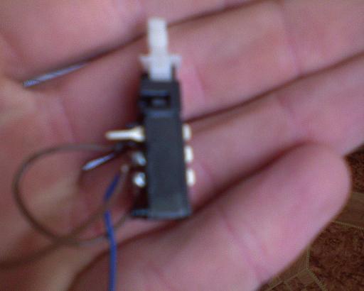

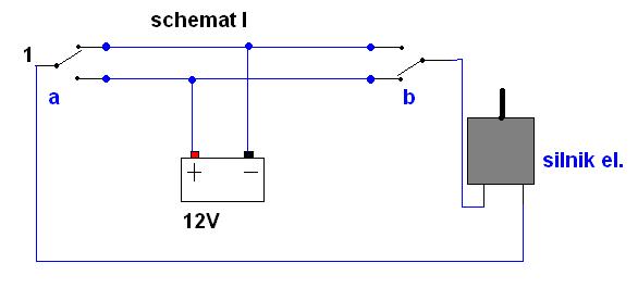

oto schemat podłączenia cz...przełącznik a to zwykły, najlepiej taki który działa na zasadzie wsówania i wysówania... jeśli jest sprężyna to trzeba ją jakoś usunać...
przełącznik b powinien działać na zasadzie przeskakiwania z jednego styku na drugi... coś takiego jak w myszce komputerowej:) a oto schemat siłownika:
widzimy tam przełącznik b. powinniśmy go tak zmontować żeby przeskakiwał z jednego położenia na drugie gdy siłownik znajduje się w swoich skrajnych położeniach... tzn: gdy sie siłownik wysunie ile nam potrzeba ma przełączyć przełącznik na położenie 2 a gdy się wsunie ma przełączyc na położenie 1. Dzięki temu siłownik po otwarciu luba zamknięciu drzwi wyłącza się... przełącznik a podłączyć należy do lewych drzwi... kiedy zamykamy lub odmykamy drzwi kluczykiem ma zmieniać on swoje położenie z 2 na 1 i na odwrót... jak go zamontujemy to zależy tylko od naszej pomysłowości i sprytu... jeśli juz wszystko gotowe należy doświadczalnie istalić to którego styku przełącznika a podłączyć który biegun akumulatora aby po zamknięciu lewych drzwi zamukały się prawe a nie odmykały lub na odwrót... montarz siłownika w prawych drzwiach też trzeba przeprowadzić wedle swoich możliwości.... jesli siłownik się wsówa powinien zamykać drzwi... należy połączyć go zaq pomocą sprężynki o odpowiednio słabym naciągu tak aby można było otworzyć tylko prawe drzwi ale też nie za słabym by ała radę uciagnąć zamek w drzwiach....
