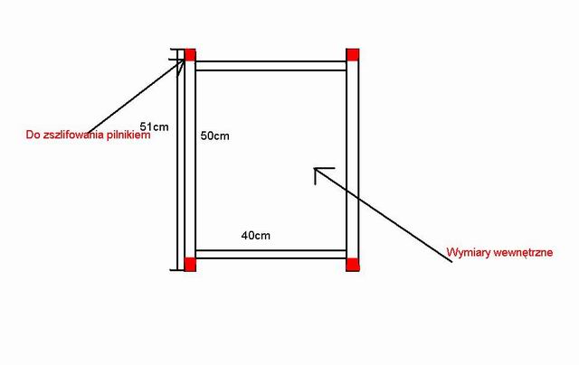

    Witam! Mam zamiar zbudowac subwoofer na głośniku tonsil gdn 30/120/1 (długo zastanawiałem sie nad wyborem głośnika lecz jednak się zdecydowałem) :) Mam kilka problemów i nie wiem jak mam postapic i chciał bym o porade lub doradzeni jak bedzie lepiej:
    1. Zastanawim sie z jakiego materiału zbudowac subwoofer czy ma byc to płyta wiórowa (18-22mm) czy jednak moze jakies prawdziwe drewno np.deski dębowe (20mm) ??
    2.Wymiary do suba przyjąłem 40x50x40 (WxHxD) czyli 80l myśle ze bedzie dobrze? I zamierzem to w taki sposób zrobic Pomoc przy budowie subwoofera. , że elementy co sa po 0,5cm zeszlifuje pilnikiem do drewna i następnie papierem ściernym i zeby było wszystko równo nałoże następnie szpachle i potem bede równał ja tak aby wszystko było równo :)
    3. Trzecim i ostatnim problemem jest w jaki sposób ja wykończyć?? Czy lepiej bedzie fornirem czy moze woskiem wszystkie sciany zrobic?? Prosze o pomoc i porade.
    pozdr. jacek20084 :)

    a jesli z desek to raczej trzeba uzyc wosku? a czemu bedzie problem? jak trezba bedzie je łaczyc? no liczyłem i z tych wymiarów wyszło mi 80l
  • #4 5052126
    DamianG
    Koledze chodziło o to czy obliczałeś pojemność skrzyni w jakiś programie. Z tego co czytałem to lepiej nie używać prawdziwego drewna. Po latach mogą np. wypadać sęki.

    Lub drewno ma niekiedy tendencję do ściągania się lub rozciągania pękania itd chyba że jest już wyschnięte i odpowiednio zakonserwowane z woskowaniem.

    Wiadomo, że jak robić coś z drewna to tylko suche i dobrze zakonserwowane. Nikt nie robi takich rzeczy z drewna prosto z lasu :D Deski dębowe by się nadały. Twarde, mocne drewno i sęków niewiele.

    ja bude to dałem swoje wymiary i mi wyszlo 80l. ja mam deskie dębowa dobrze wyschnięta nada sie??

    W winisd tez liczyłem i mi sie taka nie podobała ale jek trzeba to zrobie i taka jak program karze :)
