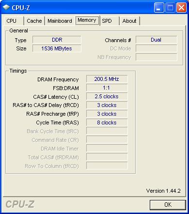

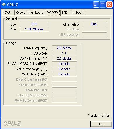

    Witam, mam problem z ustawieniem biosu a konkretnie chodzi mi o pamięć ram , przy tych ustawieniach co są poniżej odczyt wynosi na programie diagnostycznym około 1500 Mega bajtów /s co przy takiej konfiguracji sprzętu moim zdaniem jest nie możliwe :-) Procesor Baton 3,2 GHz 1,5 GHz ddr Kingston 400 mHz 3x kości po 512 Mb płyta epox 8rda3+ proszę o pomoc, i ewentualne opcje ustawienia timingów

  • #4 5059007
    iron64
    Poziom 41  
    Cas latency możesz zmienić na 2.5 lub 2, ale na 2 może się nie wyrobić, bo Kingstony to takie sobie ramy jeśli chodzi o podkręcanie, a tym się będziesz zajmował :)
    Sprecyzuj jeszcze jaki masz procesor+ a najlepiej daj screena z cpu-z, bo Bartona 3,2GHz to nie ma, jest Athlon 3200+ na jądrze Barton, realna jego prędkość to 2200MHz.
    Timingi z tego co widzę oruginalne to 8-3-3-3 u Ciebie, najlepiej byłoby System Performace dać na manual, ustawić timingi jak wyżej i podnosić FSB.

    tak, i nic sie nie zmieniło, dodam ze jak wyciągne 1 gb ramu to odczyt jest taki sam na 512 ram jak i na 1,5 gb ram

    Sprawdź jeszcze konfigurację 2x512, bo może z jakichś powodów nie masz duala, masz aktywny tryb dual channel na 3x512?
    Programy typu Everest średnio nadają się dpo takich pomiarów, ale mimo to powinieneś mieć troszkę lepsze wyniki w odczycie.
    Sprawdzałeś może inną (nowszą) wersję programu?
    I bardzo proszę, pisz jakieś konkrety, bo do tej pory to muszę wszystko z Ciebie na siłę wyciągać.

    niestety bez zmian timingi ustawiłem na 8 4 4 2,5 i odczyt bez zmian dalej ok 1400 mb/s :(

    epox 8rda problem bios mały odczyt z pamięci ram w tej chwili mam coś takiego ustawione
  • #14 5067417
    dlugi1020
    epox 8rda problem bios mały odczyt z pamięci ram a teraz takie, i nic sie nie zmienia w odczycie...

    już sobie poradziłem, nikt nie pomyślał o aktualizacji biosu...
