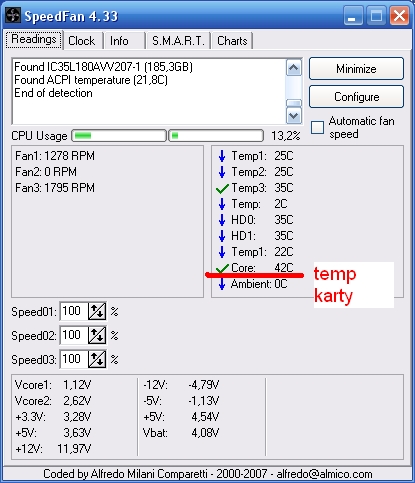

    Mało prawdopodobne żeby była bez czujnika. Temperaturę możesz sprawdzić w panelu CATALYSTów, speedfanem czy Riva Tunerem.
  • #14 5063504
    Pędziwiatr...
    Posty: 39
    A jeszcze raz,zainstalowałem speed fana,ale pod jakim oznaczeniem mam szukac temp.kr.grafiki?

    U mnie jest tak.
    ATI X1650 przełącza na najniższą rozdzielczość
