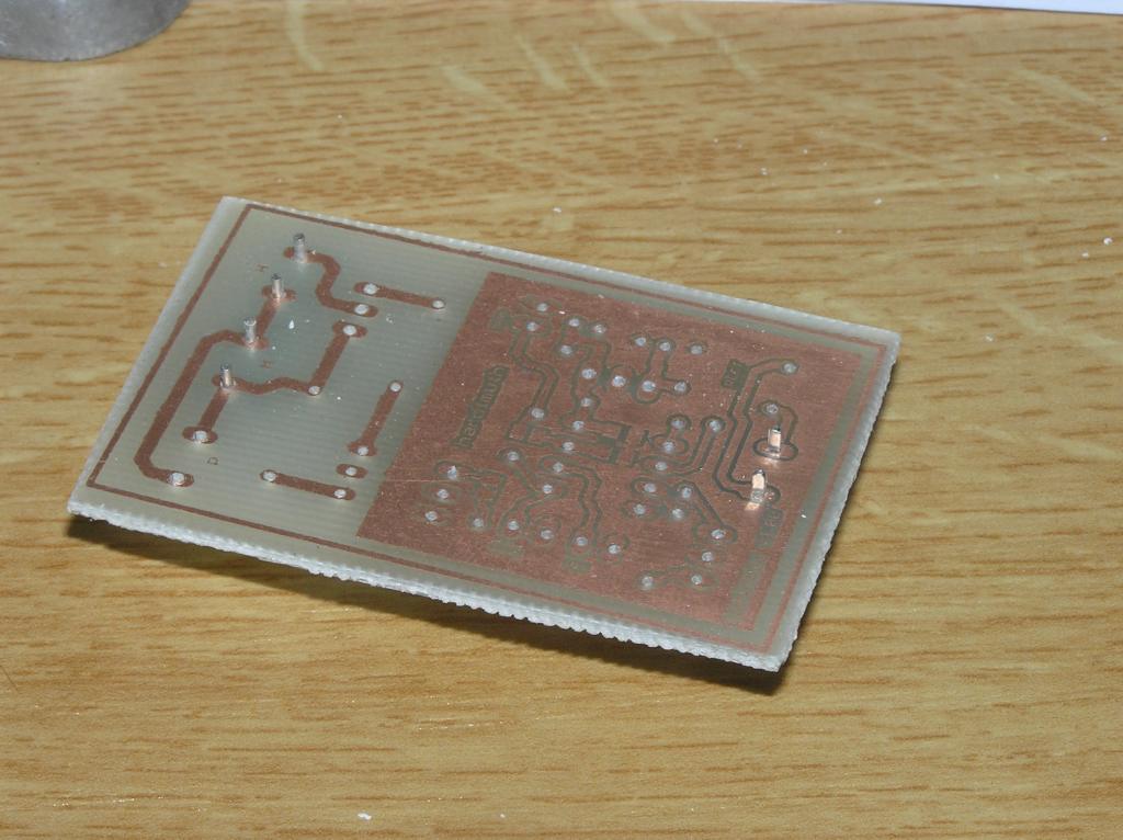

    Przedstawiam przeróbkę laminarki, która sprowadziła się głównie do wymiany całej elektroniki i poprawienia paru szczegółów.
    Laminarkę kupiłem na Allegro za 12zł + 12zł za przesyłkę, uszkodzona (grzała bez przerwy, wałkami kręciła). Napisałem program sterujący w C na Attiny13. Chcąc zminimalizować rozmiar płytki nie zastosowałem ISP, scalak w podstawce. Dałem małe kondensatory filtrujące napięcie, gdyż pobór prądu nie przekracza 50mA. Na płytce zastosowałem pola do połączenia cyną po zaprogramowaniu układu, lecz nie musiałem nigdy z nich korzystać. Od strony druku dwa kondensatory w smd, reszta elementów przewlekana.
    Laminarka do PCB / dokumentowLaminarka do PCB / dokumentow
    Jedna dioda oznacza załączoną grzałkę, a druga (dwukolorowa) sygnalizuje temperaturę do jakiej laminarka grzeje. Standardowo układ włącza się przy nastawieniu na 180stopni. Zmiany dokonuje się naciśnięciem przycisku wyprowadzonego na obudowę. Do uC jest podpięty optotriak MOC3043, bardzo mały prąd wysterowania (5mA) i detekcję przejścia przez zero. Reszta układu pracująca na 230V z triakiem jako element załączający została maksymalnie uproszczona (np. brak rezystora i kondensatora na wyjściu z uwagi na rezystancyjne obciążenie grzałki). Całość chodzi bardzo dobrze nie ma co narzekać :).
    Jako czujnik temperatury została wykorzystana zwykła dioda, 1N4007, może ona pracować do 200stopni. W programie zastosowałem zabezpieczenie na wypadek, gdyby dioda została zwarta lub rozwarta (spalenie diody lub uszkodzenie przewodu). Na diodzie mierzony jest spadek napięcia, który jak wiadomo zależy od temperatury złącza PN i maleje wraz ze wzrostem temperatury. Dioda nie jest bardzo dokładnym czujnikiem temperatury, dlatego nieraz grzanie wyłączane jest u mnie w okolicach 185stopni, a innym razem przy 190stopniach, ale nie robi to dużej różnicy.
    Spadek napięcia 443mV odpowiada (u mnie) progowi 120stopni, a 336mV – 185stopni. Myślę, że wartość może się wahać w zależności od diody, dlatego najlepiej w kodzie zmienić to sobie i przekompilować.
    Dioda została owinięta taśmą teflonową, aby odizolować od wszelkich przewodzących części, a przewody pomiarowe zostały owinięte w około wyprowadzeń diody, gdyż lutowanie raczej może nie wystarczyć. Wykorzystałem przewód, którym dawniej była podłączona termopara z oryginalnej elektroniki sterującej laminarka, dzięki czemu izolacja wytrzymuje duże temperatury.
    Z przeróbek usunąłem całą górną część obudowy, zostawiając jedynie plastik zasłaniający elektronikę, gdyz obudowa robiła sie gumowa przy temperaturze 180stopni. Dodałem jeszcze bezpiecznik (T2,5A) na wypadek, gdyby coś poszło nie tak.
    Z częścią mechaniczną było trochę kłopotów, gdyż była również uszkodzona (moja albo sprzedawcy sprawka). Silnik posiada sprzęgło (chyba?), ale raz musiało nie zadziałać, gdyż wypusty w zębatkach na osadzenie na wałkach były doszczętnie zniszczone, tak, że gdy całość się bardziej nagrzała wałki przestawały się kręcić mimo tego, że widziałem pracę silnika i zębatek. Po zdjęciu pierścieni segera wszystko było jasne. Pomogło nawiercenie zębatek i wbicie cienkiego 1-2mm gwoździa długości około 5mm i założenie zębatki w taki sposób, aby wał nie wypychał gwoździa z zębatki, a próbował go ściąć przez co całość pracuje już prawidłowo.
    W pierwszej płytce zrobiłem błąd w czasie projektowania i niestety, ale optotriak był źle podłączony, dlatego jest tam taki bałagan. Pliki zamieszczone w załącznikach nie posiadają już tych błędów.
    Laminarka do PCB / dokumentowLaminarka do PCB / dokumentowLaminarka do PCB / dokumentowLaminarka do PCB / dokumentowLaminarka do PCB / dokumentow
    PS: Te płytkę do laminarki wykonałem na niej właśnie, lecz bez sterownika ;). Wzór wydrukowałem na laserze na ZWYKŁYM papierze i takie coś przeniosłem na miedź, płytkę po krótkim odmoczeniu w gorącej wodzie z proszkiem do prania, można było szorować twardą szczoteczką do zębów. Trawienie w B327.

    Właśnie coś takiego chciałbym zrobić. Czy nie ma problemu z niedoklejaniem się tonera do płytki? Wystarczy raz przepuścić prze urządzenie i cały toner się przykleja?

    Dokładność jest dużo większa niż przy zastosowaniu żelazka bo docisk jest równomierny a ilość razy jaką trzeba przepuścić płytkę jest na pewno większa niż 1 - 2 razy bo sam laminat musi się nagrzać.
    Również zamierzam zbudować laminarkę do PCB, próbuje wykorzystać piecyk z laserówki Kyocera ale nie mam pomysłu jak całość ruszyć.
    :arrow: hardtmuth trochę Ci tą płytkę podtrawiło ale jak na zwykły papier to się dziwie że tak dobrze wyszło.

    Plytke trzeba przepuscic pare razy, te ktora widzicie przepuscilem 8 razy, bym jeszcze z dwa razy ja puscil, ale z laminarki zaczal porzadnie dym leciec, bo miala juz niecale 200 stopni, gdyz wlaczylem ja bez regulatora.
    Probowalem poprawic plytke w paru miejscach lakierem do paznokci, tam gdzie jest duza powierzchnia wylanej masy, troche maznalem i potem sobie odpuscilem. Najbardziej niewiarygodne bylo dla mnie to, ze plytke moglem szorowac bardzo intensywnie szczoteczka do zebow i nie nie odeszlo. Mialem jeszcze na plytce linie w okolo plytki (jeszcze pozostalosci po Oo Writer) grubosci wlosa, przeniosly sie bez problemu na plytke, ale w czasie trawienia nic nie zostalo z nich, ale coz mozna oczekiwac od grubosci rzedzu 3-5milsow. Nastepnym razem bede robil plytke juz na sliskim papierze, wiec mysle, ze efekt bedzie lepszym, bez podtrawien.

    Jest i na to metoda :) Wystarczy podgrzać płytkę wstępnie między 2 warstwami papieru puszczając przez wałki. Potem nakładasz papier, jak złapie nic się nie przesuwa, nie ma prawa :) Już nie jedną PCB robiłem i wszystko jest super. Ja proponuję wyzbyć się luzu na sprężynach wałków. Dzięki temu płytka jest mocno dociskana i zębatki nie przeskakują. Co do odkształceń, to wszytsko zależy od wykonania :) Jeśli wałki delikatnie się ze sobą ściskają, to się nie odkształcą. Czy mocowania się wyrabiają, to zależy od materiału danego na konstrukcję, ja mam jakiś szklany materiał z włóknem, bardzo twardy i nie topliwy.

    Trafna uwaga, ale z doswiadczenia wiem, ze duzooo plytek nie bede wykonywal jesli rozpadnie sie zamocowanie do walkow to zrobie sobie cos z metalowych elementow :). Co do krecenia dalej sie walkow, nie chce mi sie przerabiac calego ukladu, bo tutaj juz attiny13 nie starczy, gdyz bedzie brakowalo jednego pinu, plytka urosnie znacznie, a jak patrze moje walki sie nie stykaja ze soba, przynajmniej tak mi sie wydaje:)

    Hmm nie rozumiem, jaki jest w tym problem? Po pierwszym przepuszczeniu ZIMNEJ plytki papier trzyma sie idealnie do miedzi, nie ma problemu z jakimkolwiek przesunieciem, a w zelazku wystepuje nierownomierny docisk i nedzne trzymanie sie sciezek do miedzi, co sam sie przekonalem nie jeden raz robiac plytki tym sposobem :(

    Hmm nie rozumiem, jaki jest w tym problem?......w zelazku wystepuje nierownomierny docisk i nedzne trzymanie sie sciezek do miedzi, co sam sie przekonalem nie jeden raz robiac plytki tym sposobem
    Zobaczysz jak będziesz robił płytki dwustronne z rastrem scieżek poniżej 10mils gdzie podtrawienia (jak u Ciebie na zdjęciach) kwalifikują płytkę do wyrzucenia :wink:.

    No tak, ale podtrawienia nie sa z winy laminarki, tylko z powodu zastosowania najzwyklejszego papieru, zobaczylem filmy na youtube z produkcji plytek przy pomocy laminarki i przy pomocy zelazka i zelazko odpadlo co do dokladnosc oraz laminarka daje nam bardzo dobrej jakosci plytki dwustronne, a zelazkiem nie wiem jakbym mial osiagnac dobre efekty. Laminarka wciaga plytke sama, a zelazkiem trzeba recznie przesuwac, nierownomiernie dogrzewac, dlatego uwazam, ze laminarka jest tutaj lepszym rozwiazaniem.
    10milsow wydaje mi sie, ze czcionka z napisami ma na mojej plytce i wyszly one bardzo dobrze. Kiedy kupie lepszy papier i bede robil kolejna plytke, okaze sie na ile jakosc sie poprawi wykonania.
    Gdzies byl filmik na youtube w ktorym gosciu robil dwustronna plytke, wyszlo perfekt, bledy u mnie wynikaja z malej ilosci toneru i slabego papieru, a z powodu zastosowania laminarki.
