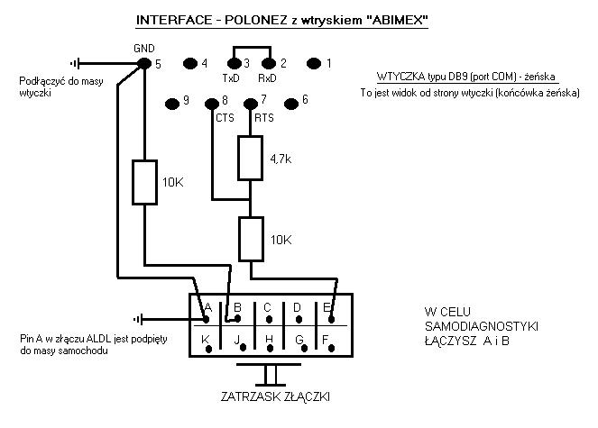

    Witam !!! Mam pytanko czy za pomoca ktoregos z tych schematów (zal.) polącze się z Polonezem (Abimex) ? :?:

    FSO Polonez z systemami Multec(Abimex) oraz MPFI.
    mówi samo za siebie system multec

    zrobiłem kabelek wg tego schematu i nie działa . Jak wepne samo A i B to kontrolka silnika miga chceck engine miga troche ciemniej nzi normalmalnie i bardzo szybko rttmicznie . w czym tkwi problem ? Sparwdzałem oprorniki i miedzy a i b jest faktycznie 10 K.
    Prosze o pomoc?

    podaj maila to postaram się wysłać schemat kabla+ program do Abimexa, który testowałem na swoim 1,6GLI i działa na 100%
