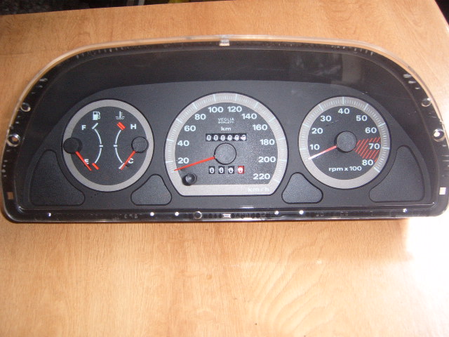

    Fiat Palio. Po włączeniu świateł słychać pisk pracującej przetwornicy 5-10kH. Co to za przetwornica i gdzie ją szukać? Poprzedni właściciel zmieniał liczniki.

    Piszczy bez silnika również. Facet założył wygaszacz świateł wewnętrznych, wyłącznik świateł drogowych przy zapalaniu. Neonów nie zauważyłem, chyba że się spaliły. Pisk wydobywa się jak by za zegarami. Ale nie wiem jak się tam dostać. Wisi jeszcze jakiś termometr, ale jest chyba na baterie.

    Palio i Siena to to samo. W Sienie mojego Ojca również delikatnie piszczy, jest układ zasilania podświetlania zegarów, regulowany potencjometrem, praktycznie tylko w skrajnych jego położeniach (ciemno i bardzo jasno) nic nie słychać, w pośrenich położeniach lekki pisk jest. W serwise powiedzieli, że tak ma być (taka elektronika). W czasie jazdy nie przeszkadza. Chyba że u Ciebie zkelektronik jest to głośniejsze.

    Czyli szukać we wskaźnikach. W książce na schemacie nic nie znalazłem. Muszę rozebrać bo zwariuje.

    No właśnie, nie ma podłączonych żadnych przewodów, choć jest potencjometr. Nie wiem jak się dostać do zegarów. Ciągnąć do przodu, odłączyć linke od spodu? Regulacja wysokości działa.
  • #13 5073919
    kooperator
    Fiat Palio - pisk przetwornicy przy włączonych światłach. Tak wyglądają po wyjęciu. Pewnie tą czarną ramkę do okoła trzeba zdemontować

    O.K.
    Dzięki
  • #15 5074058
    tomcio
    Ta szybkie sie zdejmuje , tylko co tam może piszczeć, żarówki?

    A może jest podświetlenie tzw indigo a tam potrzebna jest przetwornica a jak licha to i piszczeć będzie. Przemawia za tym brak podłączenia regulatora podświetlenia. Trzeba sprawdzić jak poprzednik to to poprzerabiał.
    U mnie np. leciutko piszczy podświetlenie termometru (indigo), (budzik w domu zresztą też tak samo cicho) ale ucho trzeba do nich przyłożyć coby coś usłyszeć.
