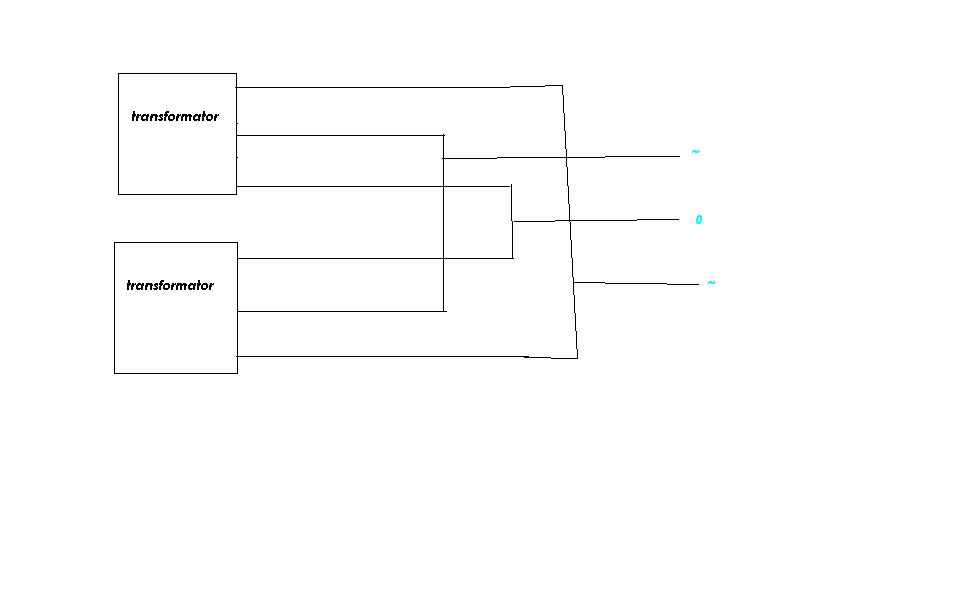

    Jak połączyć dwa transformatory 12V z podwójnym uzwojeniem wtórnym?
    CZy moge w ten sposób połączyc dwa transformatory o podwójnym uzwojeniu wtórnym. Transformatory mają po 12V. Jakie napięcie zostanie osiągnięte po takim połączeniu.[/img]
  • #2 5102913
    Rzuuf
    Posty: 8949
    Pomógł: 1355
    Ocena: 1700
    Jeśli to są 2 identyczne transformatory, to takie połączenie RÓWNOLEGŁE jest możliwe, choć istnieje niebezpieczeństwo, że jeśli napięcia nie są identyczne, to miedzy transformatorami popłyną prądy wyrównawcze. W wyniku połaczenia napięcia będą takie same, jak przed połączeniem, czyli 12V.
    Jeśli transformatory nie są identyczne, to tak ich łaczyć NIE WOLNO!.
  • #3 5104770
    jajek92
    Posty: 738
    Pomógł: 33
    Ocena: 43
    napięcie się nie zmieni, ale natężenie się zwiększy 2x
  • #4 5104838
    joy_pl
    Posty: 3342
    Pomógł: 170
    Ocena: 225
    W żadnym wypadku tak nie można łączyć transformatorów EI bo nigdy nie wiadomo jakie będą miały przesunięcia fazowe… W toroidalnych było by to możliwe, ale też nie jest zalecane…
    Ale bez obaw możesz łączyć je za mostkami prostowniczymi.

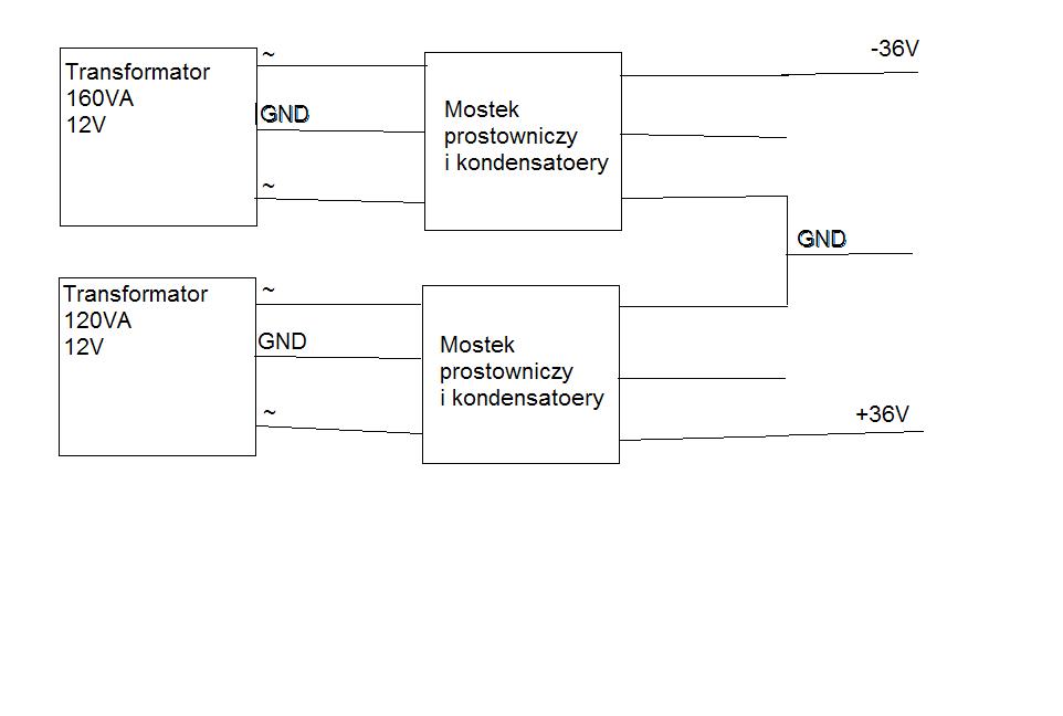

  • #5 5108219
    NanoFarad
    Posty: 198
    Pomógł: 4
    Ocena: 4
    Mam jeszcze jedno pytanie. Czy moge zrobić takie połączenie transformatorów toroidalnych jak wyżej na obrazku i otrzymać napięcie +/-36V. Proszę zwrócić uwage na to że transformatory śą różnej mocy. Chciałem to wykorzystać do zasilania dwóch końcówek mocy TDA7294.
  • #6 5108265
    Rzuuf
    Posty: 8949
    Pomógł: 1355
    Ocena: 1700
    NIE!
    Takie połączenie nie jest dobre, pamiętaj o tym, że wytrzymałość najmocniejszego łańcucha jest tylko taka, jak jego NAJSŁABSZEGO ogniwa!
    W ten sposób albo jeden transformator będzie niedociążony, albo drugi będzie przeciążony.
    Łączenie 2 IDENTYCZNYCH transformatorów jest w takim układzie możliwe, jeden po mostku będzie dawał napięcie
    "+", a drugi "-" - względem punktu wspólnego (masy).
  • #7 5108324
    NanoFarad
    Posty: 198
    Pomógł: 4
    Ocena: 4
    A istnieje sposób na ich połączenie?? Niechce wydawać kasy na nowe trafo 300W
