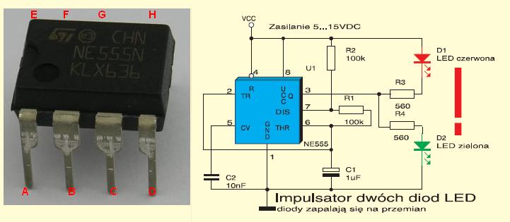

Czy warto zbudować przerywacz na układzie NE555 z tego schematu?
kotek205 06 Maj 2008 17:39 1488 7

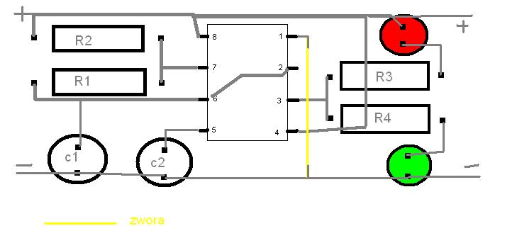

✨ Dyskusja dotyczy budowy przerywacza na układzie NE555 według schematu z serwisu technologystudent.com. Schemat ten został uznany za błędny, a jako poprawny zaproponowano alternatywny schemat dostępny w publikacji elportal.pl. Podano również szczegółowe przyporządkowanie wyprowadzeń układu NE555 (np. 1 - GND, 2 - Trigger, 4 - Reset, 5 - Control Voltage, 8 - VCC) oraz linki do prostych rozwiązań przerywaczy na NE555 i układach cyfrowych z serwisu eres.alpha.pl. Autor przedstawił własny projekt płytki drukowanej, który został skorygowany przez innych uczestników dyskusji, wskazujących na pomyłki w oznaczeniach nóżek 5-8 (np. 5 to 8, 6 to 7). Zaproponowano poprawiony schemat z poprawnym rozmieszczeniem zwór i wyprowadzeń, co ma zapewnić prawidłowe działanie przerywacza. Wskazano na konieczność dokładnego sprawdzenia połączeń i zworek w projekcie PCB.
