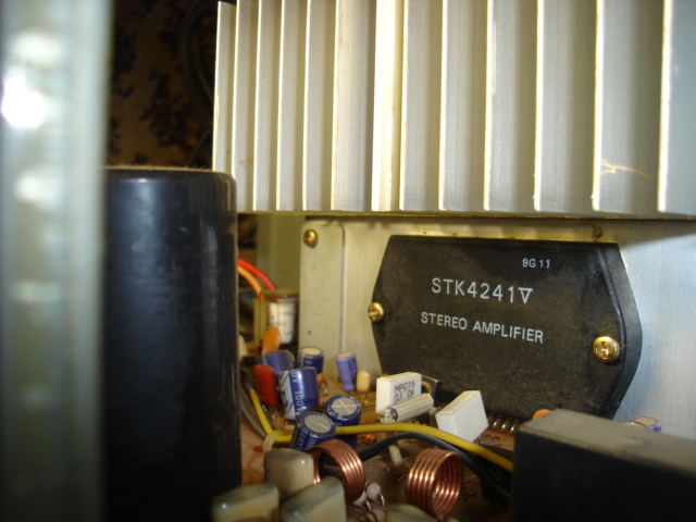

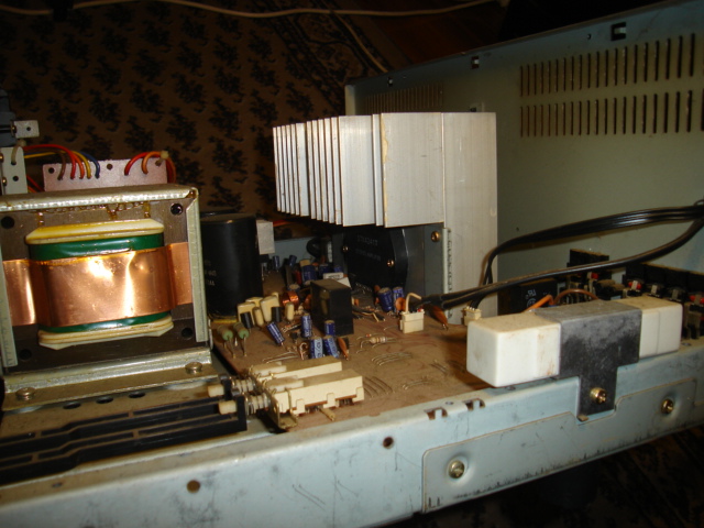

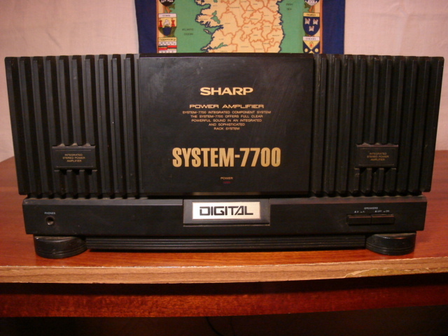

    Witam was...grzebalem sie w szafie u wujka i znalazlem cos takiego :)
    Jak podłączyć i skonfigurować wzmacniacz SHARP SM-7700 MK2?

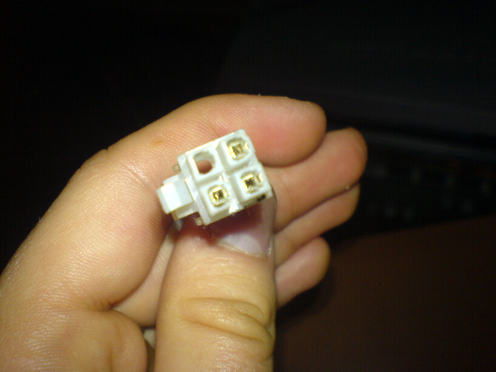

    Wczesniej posiadalem normalny wzmacniacz,lecz tego nie iwem jak podlaczyc za bardzo.Ma wejscie chinch i tu podlaczam sygnal wiadomo...prad wiadomo... z przodu jest wlacznik ON/OFF i A/B
    I teraz tak jak podlacze glosnik do A to wciskam A i gra,ale juz B nie gra? czemu z tylu mam wujscia na 2 glosniki A lewy i prawy 2 glosniki B lewy i prawy i rear 2 glosniki lewy i prawy lecz te juz nie graja nie iwem czemy...?
    Podlaczylem do tego DVD i musze zrobic jak naj ciszej zeby top chociaz delikatnie gralo...moze do tego jakis EQUALIZER kupic czy cos takiego.

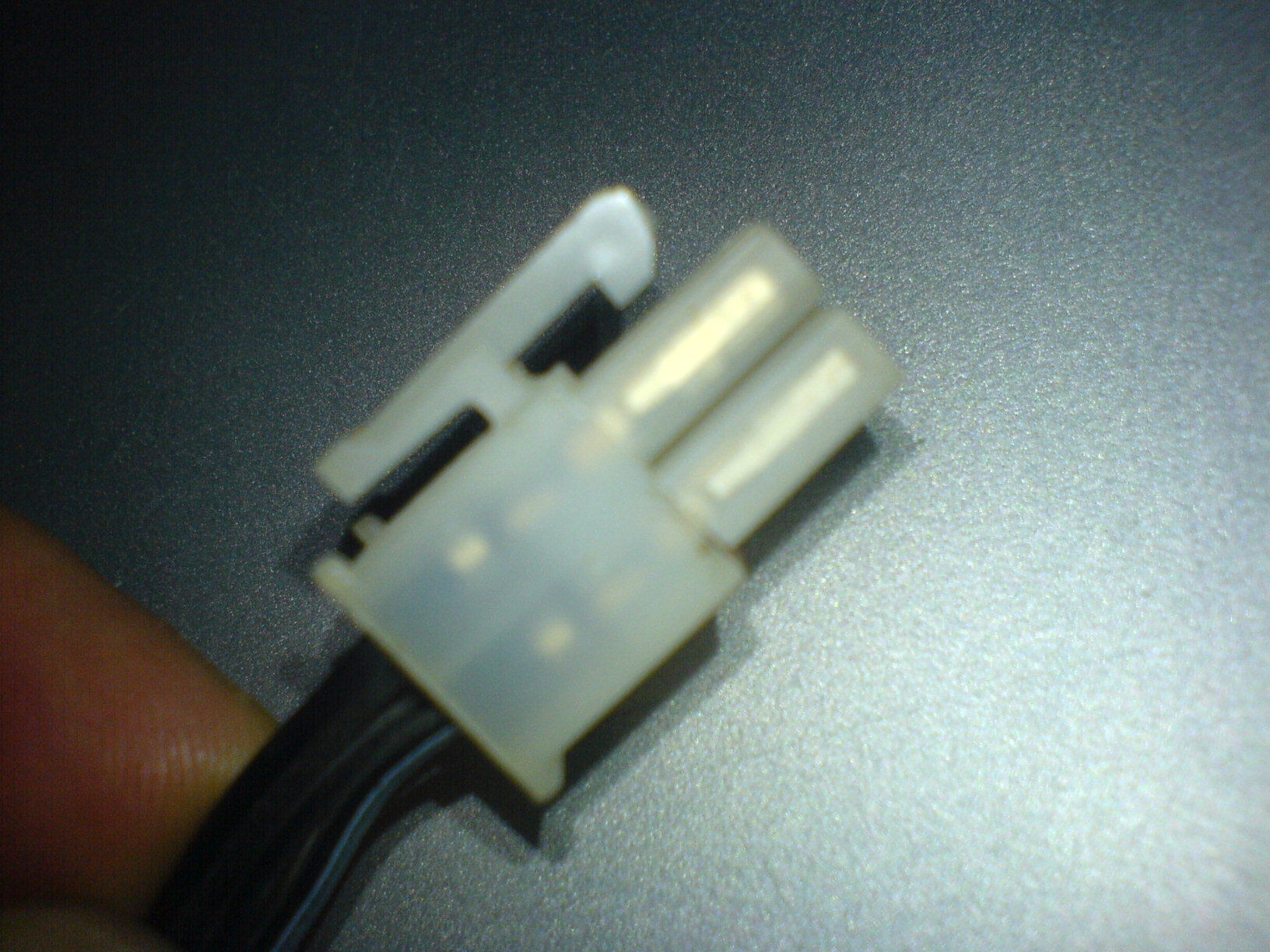

    Jest tez cos takiego, kostka 4 pinowa lecz tyrko 3 piny sa zajete

    Witam głośniki Front to są przednie a Rear to tylne.Przednie masz dwie pary A i B. Co do tego że musisz ściszyć maksymalnie to normalne,gdyż jest to końcówka mocy nie posiada przedwzmacniacza czyli regulacji wzmocnienia,balansu,tonów czy wyboru źródła. jak podłączysz przedwzmacniacz to o wiele lepiej to wszystko zagra.

    Miałem w swoim czasie wieżę 7700, bez końcówki mocy, którą tu prezentujesz i mogę Cię powiadomić, że w tej czteropinowej złączce jest wejśćie sygnału kanału prawego, lewego, masa i st-by - 12V, gdy końcówka ma być włączona. Dodatkowo wspomnę, że na wyjściu przedwzmacniacza w tej wieży był potencjometr (niestety wartości nie pamiętam). Najprostszym rozwiązaniem dla Ciebie byłoby zamontowanie w tej końcówce potencjometra i ewentualnie gniazd wejściowych z przełącznikiem wejść (np. obrotowym) i miałbyś prawie (bo bez regulacji barwy) kompletny wzmacniacz.
