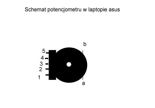

  • #8 5123233
    MichaleX_cX
    Posty: 68
    Oto wyniki moich pomiarów potencjometra miernikiem:
    styk "a" z "b" 0 oporności bez względu na położenie pokrętła
    "1" z "2" nie ma przewodnictwa prądu bez względu na zmiane położenia pokrętła
    "1" z "3" nie ma przewodnictwa prądu bez względu na zmiane położenia pokrętła
    "1" z "4" wartość Ω zmienia się podczas obrotu pokrętła najmniejsza wartość 5Ω
    "1" z "5" nie ma przewodnictwa prądu bez względu na zmiane położenia pokrętła
    "2" z "3" nie ma przewodnictwa prądu bez względu na zmiane położenia pokrętła
    "3" z "4" wartości się zmieniają minimum 26Ω
    "4" z "5" wartości się zmieniają minimum 20Ω
    Asus L8400 - brak dźwięku, tylko głośniczek systemowy
    Moderowany przez TONI_2003:
    Proszę przeczytać i stosować...
    Ogłoszenie: Wklejanie zdjęć.
  • #9 5123556
    tronic1
    Spec od komputerów
    Posty: 22250
    Pomógł: 2640
    Ocena: 1109
    Czyli zwykły podwójny potencjometr. Możesz ustalić jeszcze który styk to masa j jak się mają oporności w stosunku do masy przy położeniu max i min. Jak masz np.słuchawkę, może być np.wkładka słuchawkowa z telefonu, jednym końcem do masy a drugim przez kondensator około 1000 mikro do końcówek potencjometra, włącz odtwarzanie jakiejś muzyki i sprawdź czy słychać.

  • #14 5124054
    MichaleX_cX
    Posty: 68
    Nie mam takiej słuchawki, mam za to głośniki od laptopa 1 watowe, więc jeśli bym zrobił w następujący sposób: przyłożył do masy - a + do każdego z lutów po koleji przy potencjometrze uzyskał bym jakiś efekt? Jak uważasz czy potencjometr jest dobry czy uszkodzony?
    Nie jest dla mnie ważne aby była regulacja głośność zewnętrzna - wystarczy systemowa. Więc jesli było by łatwiej czy istnieje mozliwość obejścia potencjometru?
  • #15 5124201
    tronic1
    Spec od komputerów
    Posty: 22250
    Pomógł: 2640
    Ocena: 1109
    Potencjometr wygląda na dobry. Z tymi głośnikami to nie wiem, może być za słaby sygnał aby wysterować, potrzebne coś o większej impedancji. Najlepiej wogóle to by było poszukać sygnału w laptopie oscyloskopem, no ale musiał byś kogoś do tego zatrudnić.
