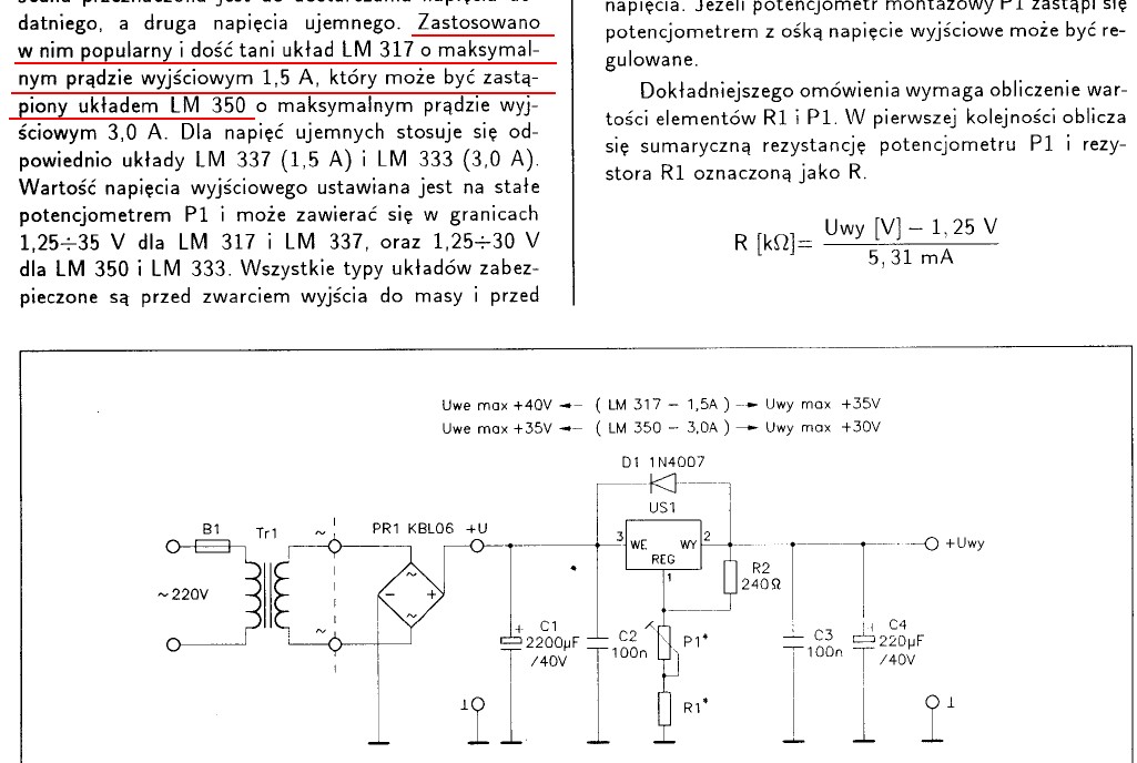

    Dzięki za odpowiedzi:] szkoda bo szczerze mówiąc trochę mi to już kasy zjadło....... całkiem możliwe iż skorzystam z ostatniej propozycji albo spróbuje z tym i od razu pytanie czy mógłbym użyć tu LM350???chyba ze ktoś ma jakiś inny pomysł na prosty zasilacz warsztatowy najlepiej na tym układzie
    W temacie który Ci wcześniej wskazałem, jest odpowiedz dokładnie na Twoje pytanie.

    No tak to wyczytałem tylko jestem ciekaw tego drugiego układu który pokazałem czy da się użyc LM350???

    Ocena: 253
    Możesz zastosować LM350. Układ ten umożliwia Ci uzyskanie wyższego prądu zasilacza, ale też należy zastosować odpowiedniej mocy transformator, a kondensator C1 zwiększyć do 4700uF,

    Dodaj diody zabezpieczające zalecane przez producenta:
    Zasilacz LM350 - brak regulacji napięcia, stałe 27V na wyjściu, co sprawdzić?
