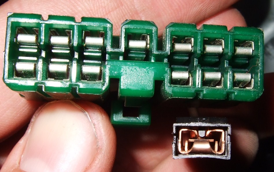

    Czy jest jakiś sposób na podłączenie MP3/telefonu bezpośrednio do tej kostki?
    Mam Daewoo Nexia, podobno jest tam jakaś inna kostka, nie ISO. Było tam kiedyś kupione jakieś radio ale wtyczki nie pasowały więc zostało zwrócone.
    Tu są jakieś schematy, tylko nie mogę się w nich połapać
    http://www.nexia.pl/index.php?dalej=art&art=57
    • Jak podłączyć MP3/telefon do nietypowej kostki w Daewoo Nexia? dscf2026_5016.jpg (159.24 KB) Musisz być zalogowany, aby pobrać ten załącznik.

    pierwsze zdjęcie nieostre, a drugiego nie będzie nikt oglądać ze względu na punkty (0,5 to nie majątek, ale fakt sie liczy ;) )
    Wszystko da się podłączyć! Musisz miec pewnie jakieś przejściówki do tych Twoich kostek na kostki ISO. Przy podłączeniu samego telefony czy mp3 bez wzmocnienia sygnały będzie lipnie

    Macie damrowe zdjęcie
    Chyba rozgryzłem mniej więcej ten schemat.
    Kolory kabli dotyczą się kostki ISO, tak? Bo patrzałemi kolory mi się nie zgadzały.
    Te kabelki są narysowane dla ozdoby, a tak naprawdę trzeba patrzeć na numery pinów w wtyczce, tak?

    Tak, dokładnie tak jak piszesz z tym rysunkiem - patrzysz na nr pinów, a po prawej masz zaznaczone który to. Pamiętaj, że po prawej masz widok od "wejść" - czyli tak jak zrobiłeś foto. Kolory dotyczą ISO

    Takie małe uwagi co do tego schematu, gdyby ktoś kiedyś szukał.
    Na Illumination (4) także jest 12V (nawet przy wyłączonym aucie).
    +12V permanent power (3) odpowiada za pamięć w radiach, 12V jest tam zawsze, gdy jest podpięty akumulator.
    Natomiast na +12V switched power (1) napięcie jest tylko przy włączonym aucie.
