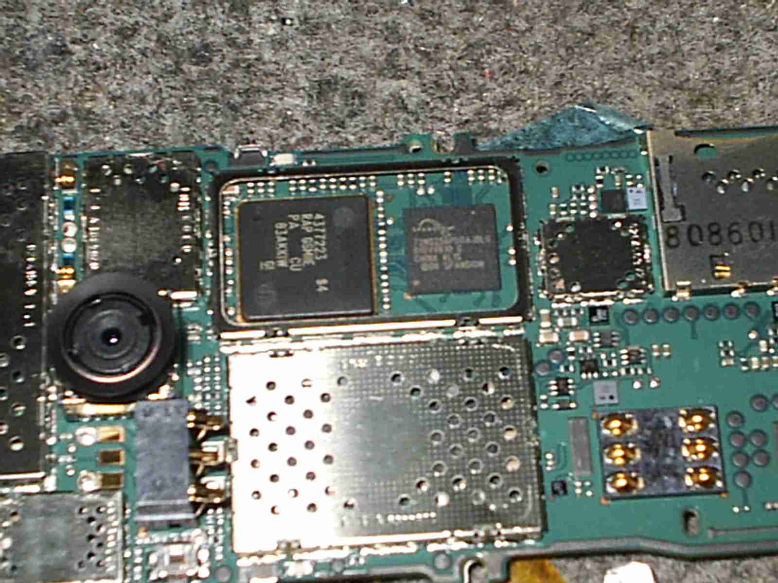

    Trafiła mi sie taka nokia 6300 na nowym fleshu dokładnie takim 72ns256pd0ajblg (spanich).Wszystkie mozliwosci jakie dotychczas zdawały rezultat zawiodły mam pytanko spotkał sie ktos z czym takim juz .Jesli tak to jak jest rada na sima czy trzeba czekac na nowe uaktualnienia .Pozdrawiam i czekam na jakakolwiek odpowiedz .

    100% udanych simlockow na tym typie flasha.
    Jak nie idzie to wersja v5.00 i musi ;]

    potwierdzam MT box robi wersie 6.01(pisze z pamieci) bez zajakniecia a czym to robisz??

    Robie to bb5 boxem pierwsza 6300 z ktora mam taki problem ale bede walczył jak jest jakies swiatełko w tuneluz tego co widze.

    Ja tez robie BB5 Boxem. Jak nie pojdzie to zrob upgrade/downgrade na 5.00 i 100%, ze zrobisz locka ;]

    Od tego zaczałem 4.70 do 5.50 z masa i bez rozne miejsca za kazdym razem mam liczniki zablokowane ale bede dalej walczył

    Spróbuj innym sprzętem MT albo JAFem

    Wklej lepiej loga z bb5 box'a

    Bez problemu idzie to bb5 boxem na wyższej wersji.

    Panowie sprawa opanowana advance box zrobił od szczału szkoda ze przyzwyczaiłem sie do bb5 box v5.00 softu
