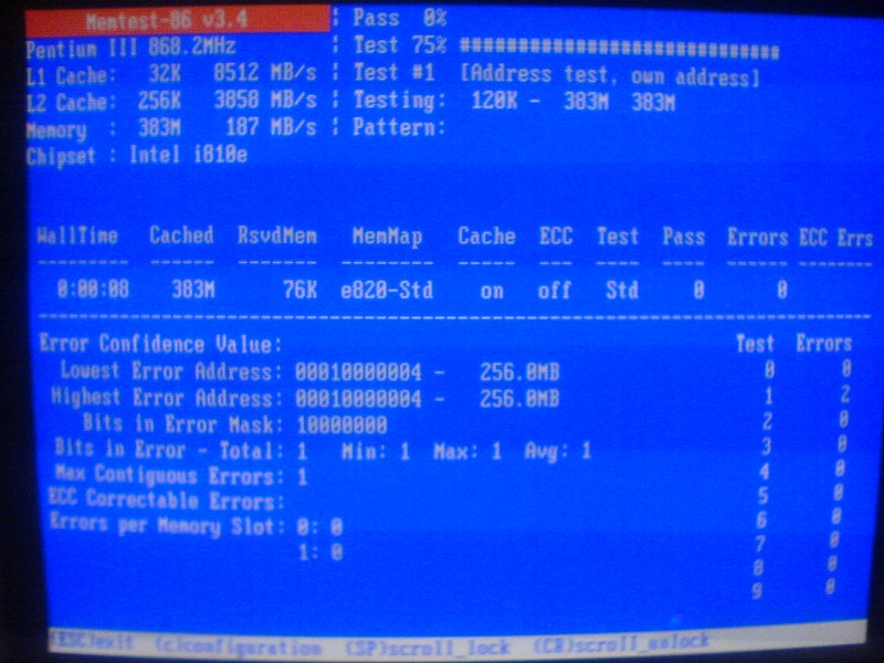

    Jak napisałem wyżej mam problem z pamięcią RAM.
    Mianowicie mam zamontowaną jedną kość i komputer działa bez problemu, a gdy włożę drugą to wyskakuje, że nie może znaleźć pliku pci.sys.

    Przetestuj Memtestem tylko tą drugą kość. Podaj dane jednej i drugiej, jaka płyta i cała reszta ?

    Nie da rady przetestować, bo windows się z nią nie odpala.
    A o kościach wiem tylko, że SDRAM 133 128MB działająca i 256 niedziałająca. A płyta to FW37 producenta nie znam
    Od kiedy to memtest jest uruchamiany pod Windowsem? Memtest uruchamiać należy z bootującej dyskietki lub płyty.

    Jakiego pochodzenia ta 256MB ? Jak jakiegoś niewiadomego, to chyba szkoda nafty. Poprostu uszkodzona. Przeczyść jeszcze styki na samej kości i w gnieździe.

    Niewiadomego pochodzenia to ona nie jest bo kiedyś jej używałem i było wszystko dobrze.
    Mam już pewność że nic z tej kości nie będzie, bo zaraz po uruchomieniu Memtesta pojawia się coś takiego jak na screenie i komputer nie odpowiada.
