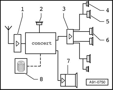

    Potrzebuję schemat instalacji radiowej systemu bose.

    Tutaj schemat Bosse z Concertem:
    https://obrazki.elektroda.pl/86_1211293831.png
    1 - Roof aerial with amplifier (up to MY 01)
    1 - Roof aerial and rear window aerial with diversity box (as of MY 02)
    2 - Hands-free loudspeaker in door trim or driver's storage compartment (up to MY 01)
    3 - BOSE amplifier at rear right of luggage compartment behind side trim
    4 - Front treble/mid-range loudspeaker in upper door trim
    5 - Front bass loudspeaker in lower door trim
    6 - Rear broadband loudspeaker in side trim
    7 - Amplifier with bass loudspeaker at rear left of luggage compartment behind side trim
    8 - CD changer (optional) at rear left of luggage compartment behind side trim

    odświeżę temat, mam nowe radio i nie wiem jak podłączyć oryginalnego sub'a bose i resztę głośników ?? Ma ktoś może jakiś schemat ?

    Kiedyś trzeba było przerabiać instalacje w tych autach.Teraz są już adaptery dopasowujące poziom "normalnego" radia do poziomu Bose. Pełno ich na portalach aukcyjnych i sklepach Car Audio. To taka przejściówka iso-iso plus przewód do załączenia wzmacniacza. Im lepszy producent tym lepsza jakość dźwięku. Generalnie jest to dzielnik oporowy więc wszystko zależy od jakości użytych elementów.
