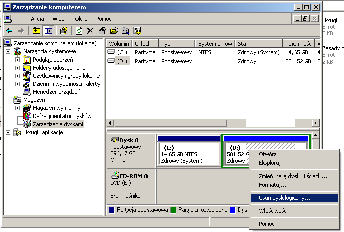

Cytat:Q: I encrypted a non-system partition, but its original drive letter is still visible in the 'My Computer' list. When I double click this drive letter, Windows asks if I want to format the drive. Is there a way to hide or free this drive letter?
A: Yes, to free the drive letter follow these steps:
Right-click the 'Computer' (or 'My Computer') icon on your desktop or in the Start Menu and select Manage. The 'Computer Management' window should appear.
From the list on the left, select 'Disk Management' (within the Storage sub-tree).
Right-click the encrypted partition and select Change Drive Letter and Paths.
Click Remove.
Zamiast wejść w zmiane literki to skasowałem dysk logiczny - to była moja akcja nr1

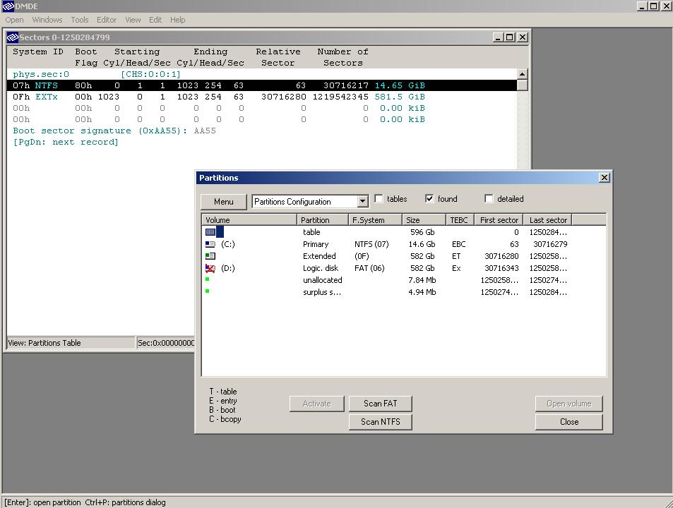

Potem zauważywszy ze truecrypt nie montuje mi partycji bo nie ma jej na liście w 'Select Device' postanowiłem stworzyć spowrotem tą partycje identyczną do poprzedniej ale nic nie formatując po drodze - to moja akcja nr2.
Truecrypt widzi juz drugą partycje ale nie rozpoznaje hasła (lub nie jest to dla niego partycja szyfrowana)
Dalej nic nie robie bez fachowej pomocy bo czuje ze tylko spapram sprawe.
Pomyślałem , że moze odzyskam cały system z jakiegoś punktu przywracania systemu - pomoże to?
Posiadam na tym dysku bardzo cenne dla mnie dane - m.in prace magisterską niedokończoną przeze mnie.
Bardzo proszę o fachową pomoc. Ewentualnie proszę wskazać miejsce gdzie taką otrzymam.
