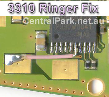

    Niby banał. Przejścia do C124 były OK więc wymieniłem układ COBBA.
    Nie pomogło. Wymieniłem jeszcze kwarc 32kHz i CCONT-a - to samo. Wgrałem Virgin Eeprom i nowy soft, zrobiłem wszystkie możliwe resety i nic.
    Ale - co dziwne - jak w programie DCT-3 Repair 3.5 by Neb robię "Audio Test" to głośniczek piszczy głośno i czysto (1kHz) i często po samym zczytaniu telefonu pojawiają się dźwięki klawiszy. Dźwięki klawiszy znikają po wyłączeniu i ponownym włączeniu telefonu. Jest na to jakaś rada ?

    Sprawdz zlacze ladowania tam jest wejscie od sluchawek i moze cos Ci robi zwarcie i moze telefon mysli ze masz podpiety zestaw sluchawkowy.

    tez tak mialem mi pomogla solucja

    widzialem taka solucje i sam tak zrobilem program z solucjami do 3310 reapir 3310 guide czy jakos tak jesli jeszcze nie zrobiłes tych dzwieków daj znac to pomoge i poszukam

    W tym programie z solucjami nie było niczego czego bym nie próbował. Telefon oddałem nie naprawiony.

    zazwyczaj pomaga ta solucja na dzwieki, no ale niestety juz oddales fona

    Jak bys przeczytal od poczatku watek to bys zobaczyl ze autor juz stowowal to przejscie

    Ta solucja jest na buzzer (dzwonki) a nie głośniczek od rozmów.
