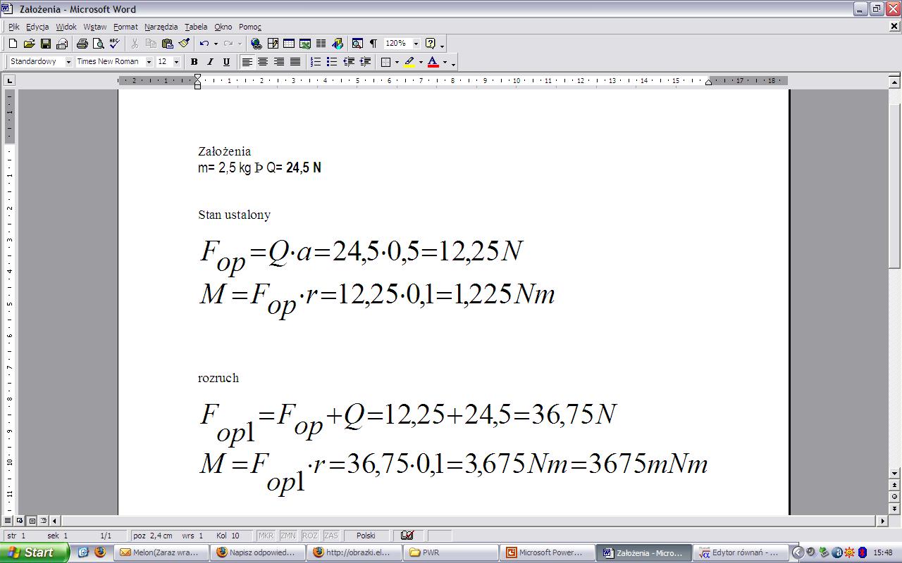

  • #14 5182909
    tarantura13
    Posty: 36
    tutaj jest instrukcja do MID-7654
    http://www.ni.com/pdf/manuals/322691a.pdf
    tutaj jest jeszcze dodatkowa informacja co do doboru silnikow
    http://digital.ni.com/public.nsf/allkb/421DCBF37C8334288625708C0073086B
    a mozesz pokazac mi jak dokaldnie wyliczyles ten moment 0,5 Nm???
    moze faktycznie gdzies sie pomylilem
    ja to liczylem tak jak na dolaczonym obrazku

  • #15 5185722
    MirekCz
    Poziom 35  
    Posty: 2220
    Pomógł: 330
    Ocena: 62
    Różnica jest w średnicy kół.
    Piszesz "nie więcej niż 8cm" co ja przyjąłem do obliczeń (r=0,04m), a w swoich obliczeniach masz r=0,1m, czyli koła o średnicy 20cm.
  • #16 5186737
    tarantura13
    Posty: 36
    aaaaaaaa
    dzieki za uswiadomienie :-)
