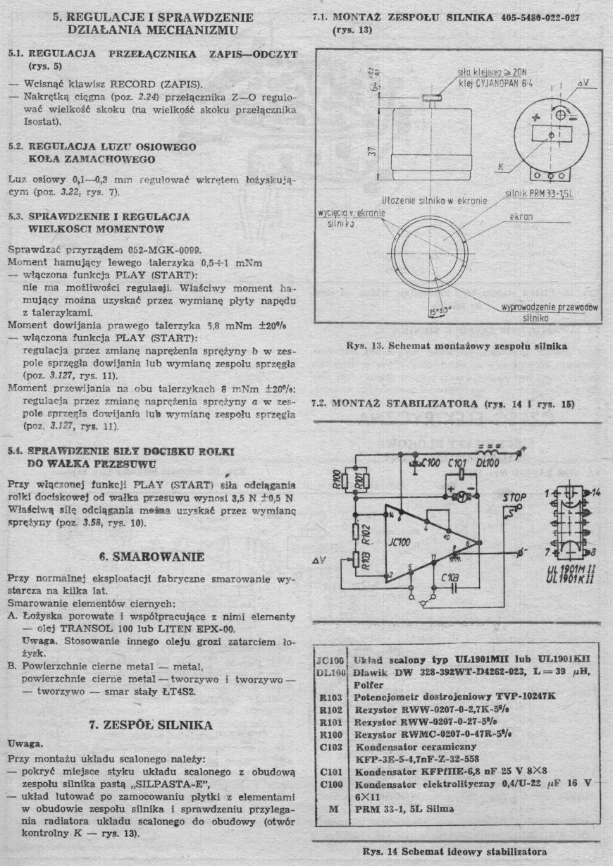

W radiomagnetofonie prod Unitra ZRK Kasprzak model RMS404 nie dziala mi silnik bez regulatora obrotów "na krótko działa". Wczesniej z tego regulatora poszedl dym i uszkodzil sie rezystor na plytce regulatora w obudowie silnika.Nie moge odczytac jego wartości .
Typ silnika :zespół napedowy ZN901 na 12Volt, typ regulatora "napis na jego płytce 2215-266/R1". Chodzi o rezystor (na tej plytce R100 i czy rezystor R101 powinien byc ? bo widze ze ktos tam cos lutował.
Moze ktos ma taki schemacik lub moglby zobaczyc w jakims silniczku te wartości bardzo prosze.
