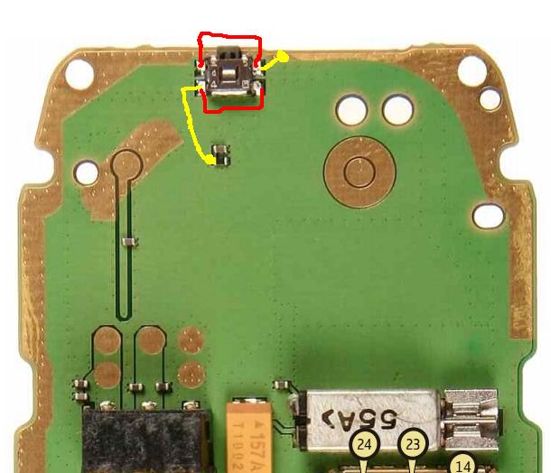

    Witam. Czy może ktoś podeslać schemat lub solucję wlącznika w nokii 6030. Mam wyrwane 2 punkty lutownicze (po lewej stronie) i nie mogę dojść gdzie zrobić obejście. Pozdrawiam.

    OK. Fajnie. Dzięki za schemat, ale muszę się przyznać, że nie bardzo wiem jak go odczytać. prosil bym o jakąś solucję bądź wytlumaczenie gdzie mam pociągnąć obejścia od brakujących punktów .

    jedną nogę włącznika połączyć z masą, drugą połączyć z r2410 lub c2404 i rozkminić fizyczne przytwierdzenie switcha.
    chociaż skoro nie masz o elektronice pojęcia rozważyłbym oddanie sprawy fachowcom.

    Jak poprzednik napisał. Nie mam przy sobie płytki 6030, więc nie jestem pewny czy z tej strony rezystora R2410 ma byc włacznik podpięty- ten czarny elemencik :) (może z prawej) ale jak będzie mialo problemy z włączeniem sprobuj z prawej. Podłączenia oznaczone kolorem żółtym-jedno do masy, drugie do wspomnianego rezytora. Na czerwono zaznaczone połączenie wewnetrzne switcha. Prościej to tylko oddać do serwisu...

    dzięki za wskazówki. Jutro będe próbowal. Dam znać o rezultatach
