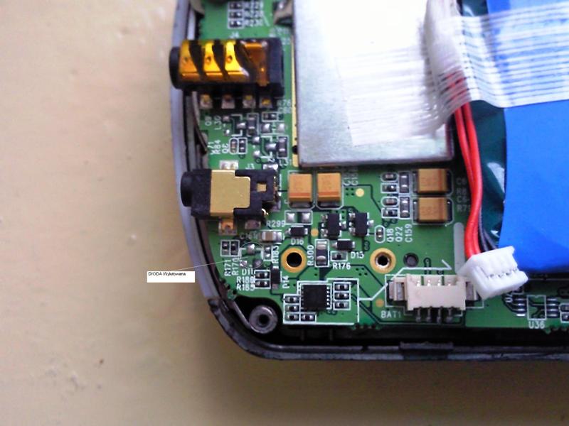

    Witam wszystkich!
    Przepraszam jeśli umieściłem post nie w tym miejscu, ale robię to pierwszy raz.
    Bardzo proszę o pomoc spaliła mi się jedna częśc na zasilaniu w navi i teraz się nie załącza lub tylko na chwilę i gaśnie.
    Urządzenie to Navia Nv55, a oznaczenie części to D11, niestety nie jestem w stanie odczytac symbolu.
    Może ktoś ma do niej schemat lub dysponuje takim urządzeniem i mógłby podejrzec co to jest.
    Z góry dziękuję za pomoc.
    Postaram się dodac zdjęcie.
    P.S. Częśc znajduje się przy gnieździe zasilania.

    Przyłączam się do prośby też mam ten problem umieszczam rysunek może ktoś wie jąka tam powinna być dioda - dobrać
    dzięki za wskazówki

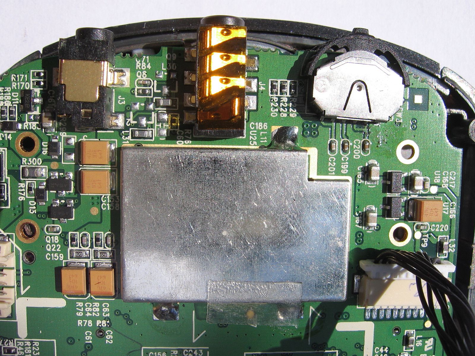

    Mam stare zdjęcia tej Navi więc proszę bardzo:
    Navia Nv55 Potrzebny schemat lub pomoc kogoś kto ma taką

    dzięki za zdjęcie co oznaczają te litery na tej diodzie bo nie bardzo wiem ke2 to
    dzięki z wskazówki
  • #5 7272987
    maxsol
    Posty: 30
    Ocena: 16
    Tu znajdziesz : Link
    a jest to 5.6V 350mW 5% ZENER mmbz5232b lub mmbz5232bw

    Nie można znaleźć tego typu to może inny będzie pasował :D
    BZX84C5V6
