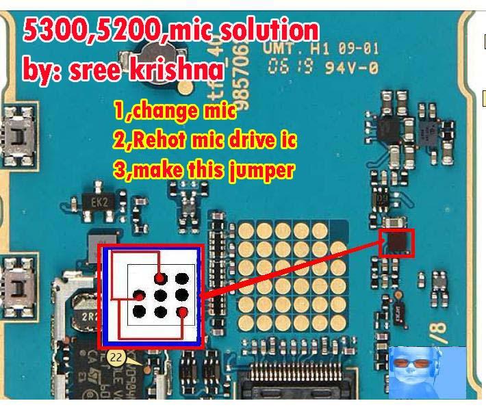

    Witam mam nokie 5200 i nie działa mikrofon. Mikrofon wymieniałem, płytkę pod LCD także i taśmę też i nadal mikrofon nie działa czy ktoś może mi powiedzieć gdzie znajduje się coś od mikrofonu żebym mógł wymienić???
    Proszę o pomoc

    No to ci pozostaje tylko emifiltr R2100.

    Nie testowałem. Solucja pochodzi z franka
    • Nokia 5200 - lokalizacja elementów mikrofonu, co jeszcze sprawdzić? 5300_5200_mic_solution.JPG (114.68 KB) Musisz być zalogowany, aby pobrać ten załącznik.

    Dołączam sie do pytania. Solucje sprawdzałem, nie działa w moim przypadku.

    Też miałem taki problem, wymieniałem taśmy, mikrofony, płytki i ciągle to samo pomogło dopiero jak wymieniłem emifiltr R2100.
    Pozdrawiam...

    Mostkowanie tego ukladu pogorsza jakosc dzwieku z mikrofonu. Jeżeli wszystkie przejscia są ok, to pozostaje tylko wymiana Retu.

    He,he,he - a ja proponowałbym zacząć od najprostszej rzeczy - miałem tego dziesiątki i na jakieś 70% zawsze było to samo, a mianowicie zabrudzony,albo inaczej, zapchany brudem kanalik od mikrofonu.
    Cóż czasami szuka się usterki coraz głębiej, a rozwiązanie niekiedy bywa banalne ;) .

    tak, z tym że jak dmuchasz mocno w mikrofon to slychac trzaski itp ;)
    Jeżeli u kolegi nie slychac kompletnie nic, to proponuje sprawdzic jeszcze czy obudowa w miejscu mikrofonu dobrze styka. Jeżeli ok to zastosowac sie do porad wyzej i przesledzic caly tor mikrofonu: pady, cewka na pcb od lcd, zlacze b2b, R2100, Retu.
