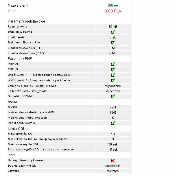

    Hmm, może ujme to troche inaczej, robie sobie stronę mając tylko możliwość wykorzystać tylko to:
    Jak zmienić obrazek po najechaniu myszką w HTML za pomocą CSS?
    i tu pytanie jeszcze raz jak zrobić zmianę rysunku(podstawienie) w momęcie najechania myszką (łącze HREF) mając do wykorzystania tylko to co jest w ofercie konta?
