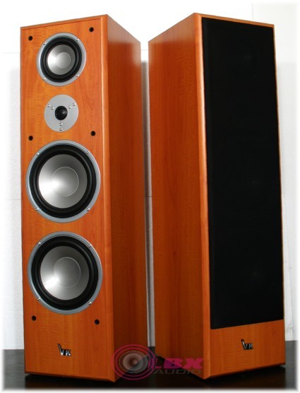

    Witam. Zamierzam kupić na allegro wzmacniacz i kolumny i wszystko razem chcę połaczyć z komputerem. Mam do wydania 500 złoty.
    Wzmacniacz wybrałem taki : http://allegro.pl/sony_str_gx215_amplituner_stereo_polecam.html
    -independencja od 4 do 16 Ohm
    -Moc muzyczna wzmacniacza DIN (4 Ohm): 2 x 70 W
    natomiast kolumny : http://allegro.pl/766wysoki_model_2_kolumny_podlogowe_voice_kraft.html
    Impendancja : - 6 ohm
    Skuteczność : - 88 dB
    Pasmo przenoszenia : - ( 20 - 20.000 Hz )
    Moc znamionowa : - 310 RMS
    Moc muzyczna ( maksymalna ) : - 440 Watt
    albo takie: http://allegro.pl/kolumny_voice_kraft_vk6300_bas_20cm_.html
    Moc muzyczna 2x120W=240W
    (jedna kolumna = 120W)
    Moc nominalna RMS 2x60W=120W
    (jedna kolumna = 60W)
    Pasmo częstotliwości 40 – 20kHz
    Skuteczność 90dB
    Impedancja 8 ohm
    I teraz mam do tych zestawów kilka pytań:
    1. czy wszystko by z sobą dobrze współgrało? wzmacniacz ma 2x70W a kolumny te drugie RMS 2x70. czy nic sie nie spali ...
    2. Czy wybrane kolumny sa dobre ? które bardziej sie opłaca ?
    3. Czy dobrałem odpowiedni wzmacniacz? moze jakis inny?

    z tych kolumn to zdacydowanie vk6300... sa to odziwo calkiem dobre kolumny o prawdziwej mocy 60w RMS, ten wzmacniacz sony ma niecale 70w przy 4 ohm a przy 8ohm kolumnach bedzie dawal okolo 35w RMS ,tak wiec spokojnie bedziesz mogl napedzac nim te vk... polecam Ci ten model vk ale tylko i wylacznie ten model z vk ,bo jest to bardzo udana budrzetowa konstrukcja i w przedziale do 300zl sa bez konkurencyjne, swietne na poczatek...

    nie znam soniaka, a tym bardziej tych vk, ale obstawialbym jakas yamahe. za 250zl spokojnie dostaniesz a-520, lub jesli ma to byc amplituner, to r3, moze jakis starszy cr

    no za 250zl mozesz juz spokojnie kupic dobry wzmacniacz bo ten sony co podales to nie ciekawy jest, najlepiej do tych kolumn 2x60/75wRMS 8ohm, poszukaj na allegro wzmacniaczy pioneer lub technics (ale nim kupisz napisz tutaj z zapytaniem o parametry bo niestety w opisach zazwyczaj podaja nie prawdziwe dane... :/) , a co do yamahy to fakt sa to najlepsze wzmacniacze ale cieszko kupic je w niskiej cenie, ale czasami trafiaja sie okazje na allegro, szukaj szukaj a znajdziesz ;)

    poradze ci jesli chcesz dobre kolumny w podobnej cenie to nie te vk6300 tylko i wyrocznie vk7820 Kolumny i wzmacniacz dobre? czy bedą ze sobą działały?
