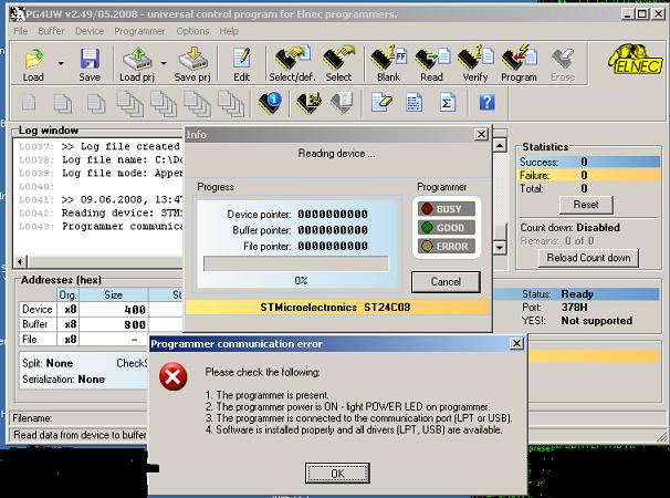

    Witam mam seeproga wszystko pięknie chodzi na innych komputerach jednak na jednym komputerze nie chce złapać komunikacji ustawiałem juz w biosie wszystkie możliwe opcje portu ltp , zainstalowałem nowe sterwowniki płyty głównej i nic dalej problem prosze o pomoc .
    ustawienia w biosie:
    on board serial port1 - 3f8/irq4
    onboard parallel port mode - epc
    epp move select epp 1,9 (wygaśnięte brak możliwości ustawienia)
    ecp mode use dma 3
    Seeprog nie łączy się przez LPT na jednym PC – ustawienia BIOS, sterowniki sprawdzone[/img]

    Zaraz na starcie programu powinno wykryc programator, a więc jego numer seryjny, tak tez się stało. Jeżeli nie wykryje programatora, to program pg4uw wchodzi w tryb demo, u ciebie nic takiego sie nie stało. Dobrze zaznaczasz jaki progrmator jest podłączony?

    Oczywiście zaznaczam dobry programator na innych komputera wszystko chodzi bardzo dobrze jednak na tym nie chce się komunikować program odpala sie normalnie w pełnej wersji niby wykrywa programator na początku tylko pózniej jak juz wybiorę pamięc i klikam read to wyskakuje ten komunikat.
    Dodaje jeszcze paramtry komputera :
    athlon 2800 1,8 gb win xp 512 ram plyta glowna: abit an7 uguru

    Przedtem jednak sprawdź (wymień na inny) przewód łączący programator z LPT.

    Słuchaj, a tak się dzieje na wszytkich kościach które chcesz programować?
    Spróbuj jeszcze skalibrować programator, w zestawie powinna być płytka do kalibracji.
    Może prześlesz na stronę elneca raport o błędach, korzystałem ze wsparcia jakie oni zapewniają...
    Seeprog oczywiście oryginalny?

    Port fizycznie masz dobry?
    Wiesz jak łatwo LPT uszkodzić.

    Pokaż sam komunikat rozruchowy programatora.

    Po pierwsze do quarz(a) nic nie mam wręcz przeciwnie dziękuję za to że zainteresował się tematem po drugie kabel nie jest skrosowany jest 1:1 .
    Pozdrawiam już zamówiłem nowy lpt1 chyba nic innego tu nie pomoże .
    A oto komunikaty ze seeproga :
    elcome to Elnec programmers control program PG4UW.
    L0002: Version 2.49/05.2008.
    L0003:
    L0004: Today is 10.06.2008, 01:05:38.
    L0005:
    L0006: Processor: AMD (6/8/1) Frequency: 1829/1816,00 MHz
    L0007: CID: 089C-EAA0:00-50-8D-F9-4A-59:55034-647-9973356-23568:1ED8386D
    L0008: Operating system: Windows XP (v5.1, Build 2600: Dodatek Service Pack 2).
    L0009: Physical RAM memory: 512 MB
    L0010:
    L0011:
    L0012: >> 10.06.2008, 01:05:39
    L0013: Default programmer: None, scan for any.
    L0014:
    L0015: >> 10.06.2008, 01:05:55
    L0016: Scanning port(s) for SEEprog .............. found at port LPT1 (378h).
    L0017:
    L0018: >> Log file created at 10.06.2008 01:05:55
    L0019: Log file name: C:\Documents and Settings\artek\Dane aplikacji\Elnec\Pg4uw\report.rep
    L0020: Log file mode: Append
    L0021:
    L0022:
    L0023: >> 10.06.2008, 01:06:15
    L0024: Scanning port(s) for SEEprog .............. found at port LPT1 (378h).
    L0025:
    L0026:
    L0027:
    L0028: >> 10.06.2008, 01:06:51
    L0029: Selected device (by Select): STMicroelectronics ST24C08.
    L0030: Buffer checksum in range of device [0h..3FFh]: 0003FC00h
    L0031: ------------------------------------
    L0032: ==== Device operation options ====
    L0033: ------------------------------------
    L0034: - Addresses
    L0035: Buffer start: 0000000000
    L0036: - Insertion test
    L0037: Insertion test: Not supported
    L0038: - Command execution
    L0039: Blank check before programming: Disable
    L0040: Verify after reading: Enable
    L0041: Verify: Once
    L0042: ---- End of options list ----
    L0043:
    L0044: Selected device: STMicroelectronics ST24C08.
    L0045: Buffer checksum in range of device [0h..3FFh]: 0003FC00h
    L0046:
    L0047: >> 10.06.2008, 01:06:54
    L0048: Reading device: STMicroelectronics ST24C08.
    L0049: Programmer communication error!
    Podkreślam że na innych komputerach wszystko chodzi oki .

    w opcji wyboru programatora jest opcja Speed komunikacja wybierz np 60% i sprawdź
  • #16 5328746
    woody2
    Posty: 28
    Ocena: 4
    Sprawdzałem na wszystkich predkościach i nic.
    Na 3 innych komputerach oki a na jednym nic więc sobie już dałem spokój i działam na innym kompie ale jak ktoś by mial jeszcze jakieś pomysły to z góry dziękuje.
