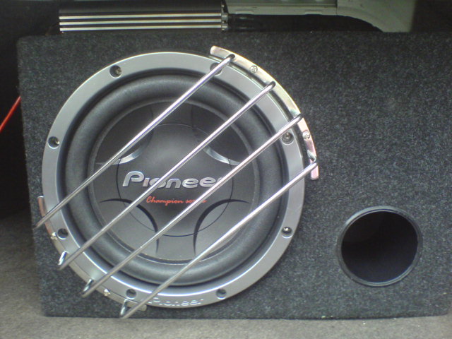

    ja u siebie mam cos takiego
    Najlepszy subwoofer do 350 zł: HERTZ ES 200, JBL CS 1204 czy CLARION SW 3011?
    i ładnie daje do tego wzmacniacz Magnat 2000 Ultra 500 Watt głosniczek ma 1200 Watt Max.
    W samochodzie nissan primera sedan.
