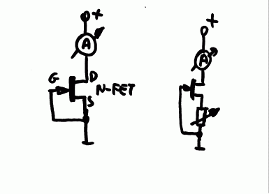

  • #6 53340
    Marek81
    Poziom 19  
    Posty: 367
    Pomógł: 6
    Ocena: 8
    Przypomniałem sobie że dla takich małych prądów jest jeszcze prostsze źródło prądowe, zbudowane na tranzystorze FET z kanałem N.
    Na schemacie z lewej, takie żródło daje ok. 10 mA przy tranzystorze 2SK41 (kiedyś takie miałem), przy BF245 trzeba przeprowadzić próby.
    Na schemacie z prawej, myślę że w taki sposób można ustalać (zmniejszać) prąd żródła (ale tego nie sprawdziłem).

    Dobra dzięki za odpowiedzi, sprubuję raczej tego pierwszego sposobu.
    pozdrawiam
