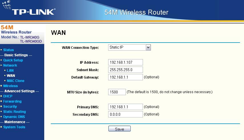

    Wszelkie dane od dostawcy (IP stałe , brame ,dns itd. ) wpisujesz w ruterze w zakładce WAN (bo tam podpiołeś kabel )
    po stronie lan (twoja sieć za ruterem 192.168.x.x)
    na ruterze uruchamiasz dhcp
    i na kompach w ustawieniach sieci "pobierz adres automatycznie"

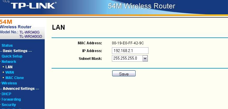

    moje dane to :
    Ip . 192. 168.1.109
    Maska: 255.255.255.0
    Brama: 192.168.1.1
    Preferowany DNS: 192.168.1.1
    I tak mam to wpisać do WAN tutaj tak?

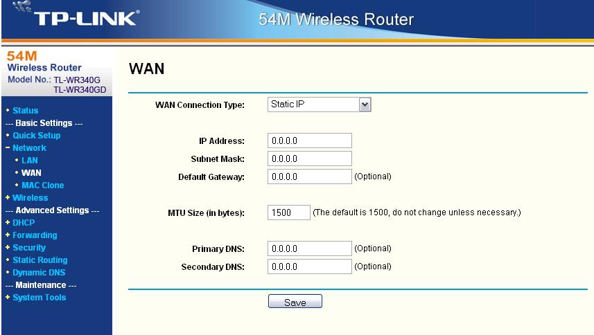

    sieć lokalna + router + laptop + stacjonarny proszę o pomoc!
    a tutaj co?
    zostawić to ?

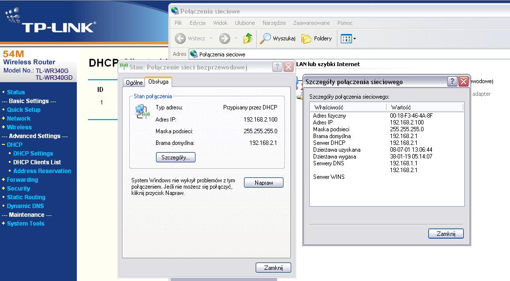

    I rozumiem że we właściwościach połączenia bezprzewodowego ustawić na uzyskaj adres Ip automatycznie .

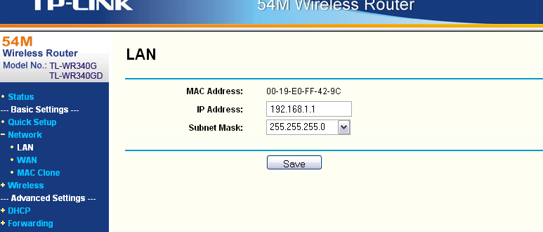

    Zrobiłam tak :
    Tu zmieniłam na 192.168.2.1 bo moje Ip: to 192.168.1.107

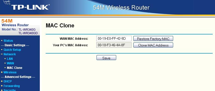

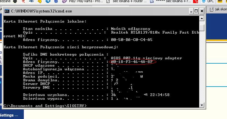

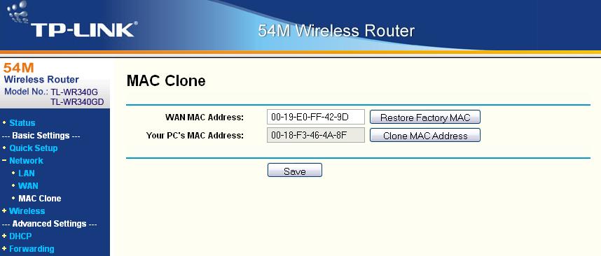

    i tak jak jest tutaj ten adres fizyczny :
    to on jest tutaj tak skopiowany ? :
    i po tym jak zrobie ping 192.168.1.107 to jest odpowiedź ale internet nie działa.
    to co jescze mam zrobić?'

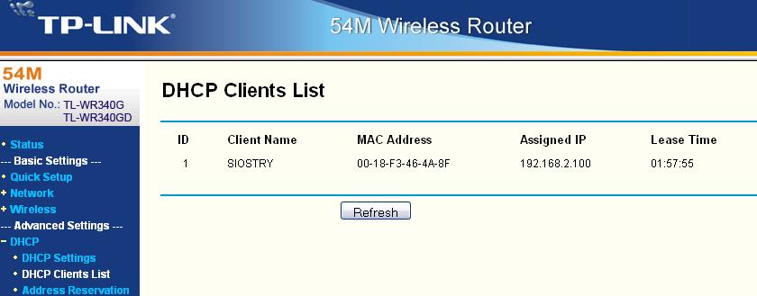

    po tym co zrobiłam . wykonałam ping 192.168.1.107 jest odpowiedź i ping 192.168.2.100 i jest odpowiedź a nadal strony nie działają.

    Adres fizyczny trzeba skopiować z tego komputera, na którym obecnie interenet chodzi, podejrzewam, że jest to stacjonarka, bądź LAN z laptopa. Do skopiowania go wciskamy przycisk "CLONE", aby WAN MAC Adress był właściwy. Podsieć 192.168.2.x IMO lepiej zmienić na inną, być może ta funkcjonuje jeszcze gdzieś w sieci providera i dlategoż internet może nie hulać; 192.168.110.x z pewnością będzie dobra ;)
    Pozostaje jeszcze mieć nadzieję, że provider nie kontroluje parametru TTL. Zwróć uwagę, że gdy puścisz ping na 192.168.2.1 (obecna brama) TTL jest inny niż 192.168.1.107.
    Pozdrawiam i życzę szybkiego uruchomienia łącza

    Mialas wczesniej komputer podpiety pod to lacze? Pod jaki interfejs? Prawdopodobnie pod karte sieciową przewodową stacjonarnego komputera. Stąd klonować musisz tamtą kartę, a nie laptopową bezprzewodówę.
  • #9 5302502
    twix_5
    Posty: 6
    Dziękuję dziękuję dziękuję ! Tak to było to ten MAC nie z bezprzewodówki tylko z lokalne ale się cieszę bardzo bardzo dziękuję za pomoc ! To teraz działa mi już laptop bezprzewodow i chcę zrobić żeby podłączyć za pomocą kabla stacjonarkę do routera. to jak bedę miała jakieś problemy ( a na pewno będą to zapytam ok ? :)
