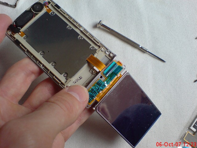

    Wymieniłem uszkodzony mechanicznie LCD na nowy.Po wymianie podświetlenie działa ale obraz się nie pokazuje.Nie mam pojecia, co to może być?

    może być wina taśmy, Czy lcd jest na pewno sprawne ?

    Uszkodzenie mechaniczne było tak niewielkie,że nie ma ani śladu przyduszenia , które było przyczyną uszkodzenia LCD. Dodatkowo na uszkodzonym LCD przed wymianą były widoczne fragmenty obrazu a teraz ich nie ma ani na uszkodzonym ani na nowym.Wnioskuję z tego,że nic innego nie uległo uszkodzeniu ale 100% pewności nie ma. Co do taśm to jest to całkiem nowy telefon więc nie są zużyte i nie mają widocznychuszkodzeń ,LCD jest nowy na gwarancji

    miałem podobny problem zobacz czy jest folia osłaniająca elementy na na tasiemce od wyświetlacza po dociśnięciu do obudowy robi się jakieś zwarcie(jak nie ma folii)gdy nie ma i wyświetlacz nie działa ale jak wyjmiesz elementy na zewnątrz wszystko powinno działać załączam rysunek pozdro

    Folia jest a wyświetlacz testowałem tak by nie dotykał obudowy.Wyświetlacz się zaświeci ale tylko na szaro ,reszta telefonu wpełni funkcjonalna -można dzwonić.Nadal nie wiem co jest grane.

    to musisz sprawdzić taśmę zobacz pod lupą czy nie ma gdzieś dziurki albo czy nie jest przerwana podstaw nową taśmę i sprawdz

    Wymieniłem tasmę na nową i dalej to samo wyświetlacz sie zaswieci i nic po za tym. Reszta telefonu nadal jest sprawna. Co to moze być?

    telefon już działa . Nie wiem co było przyczyną ale złożyłem go poraz 4 z nową taśmą i jest OK.
