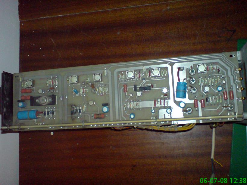

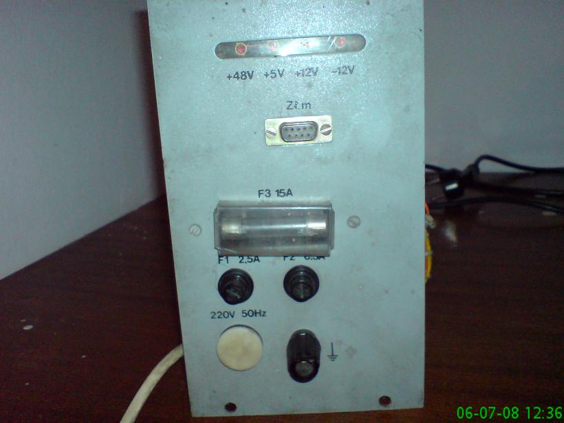

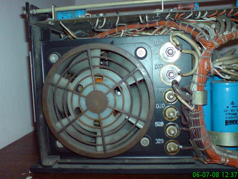

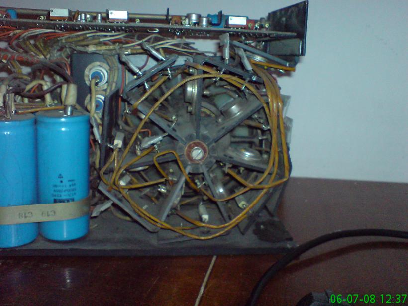

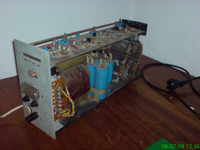

    witam. dostałem od znajomego zasilacz trochę wielki....i nie mam pojęcia z czego to jest...do czego służyło....i jak sie tym sterowało.po podłączeniu świecą sie wszystkie diody i kreci sie wentylator. ma przednim panelu ma port. na zdjęciach wszystko widać. piszcie co wiecie na temat tego zasilacza.

    Wygląda mi to na zasilacz do centralek dyspozytorsko-telefonicznych.

    Masz tam pare ciekawych napięć, któreś zabezpieczone 15A bezpiecznikeim więc może Ci się do czegoś przydać :D wystarczy sprawdzić na których pinach masz jakie napięcia i gotowe:)

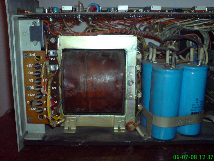

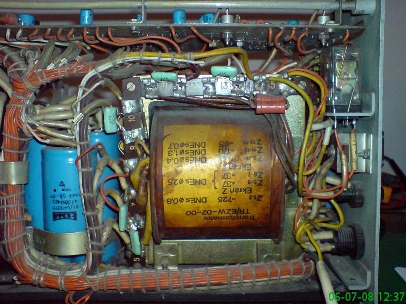

    no więc wyprowadzenia są na boku zasilacza. i są tam napięcia kiedyś miernikiem sprawdzałem to działało. ale ciekawe jakiej może to być mocy i jakie obciążenie można podłączyć. mam też same trafo od takiego zasilacza.to przerobiłem żeby miało około 12V na tym najgrubszym drucie. służył mi jako prostownik do aku samochodowego....jak macie jakieś schematy to bym prosił :) albo propozycje może przeróbki takiego zasilacza. na cokolwiek....

    Na oko - po średnicy drutu na pierwotnym sądząc - trafo ma jakieś 200-250VA mocy. Poszukaj na forum o obliczaniu transformatorków to sobie policzysz przynajmniej jakie natężenie z którego uzwojenia wydusisz. Bo napięcia to zmierzysz - przy tej mocy trafo napięcia wtórne na biegu jałowym są o jakieś 2-3% wyższe niż znamionowe.

    Te zasilacze nie dość że mają dużą moc - to jeszcze napięcia dość stabilne. Niestety poraża tylko jego wielkość. Możesz zastosować jako zasilacz warsztatowy.

    no tak moc ma sporą, ale i pewnie sporo ciągnie z sieci. :)szkoda ze te 48V nie ma takiego grubego drutu. to do jakiegoś wzmaka można byłoby zastosować.

    Do porządnego wzmaka w klasie AB potrzebowałbyś drugiego takiego napięcia, na dodatek oba musza być symetryczne.
