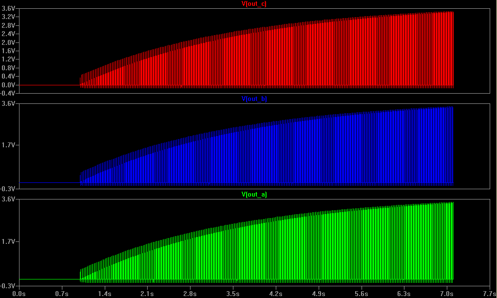

    witam. Planuję zrobić układ taki jak ten: http://home.cogeco.ca/~rpaisley4/LM555Cycle.GIF Moim zadaniem jest to aby sygnał wyjściowy z każdego 555 narastał, a nie od razu osiągał maksymalną wartość - i tutaj moje pytanie jak tego dokonać, bo siedzę nad tym już 2 dni i nie znalazłem rozwiązania. Z góry dzięki za odpowiedź
    NE 555 - modulacja wyjścia - narastanie sygnału wyjściowego
    Jednak na coś wpadłem... :) tutaj zrzut z trwającej symulacji:

    Następne pytanie z serii. Jak zmienić długość impulsu wyjściowego nie ruszając stałej czasowej rozładowywanego kondensatora? Próbowałem ugryźć problem od strony wejścia CV no i się udało tylko, że impuls jest i tak za krótki. Drugą moją opcją jest zmiana kondensatora(stałej czasowej) i na jego - dać jakieś narastające do pewnej wartości napięcie, ale tutaj nie wiem przy jakiej wartości końcowej impuls osiągnie wymaganą przeze mnie długość. Jak ktoś dał radę mnie zrozumieć i na dodatek wie jak mi pomóc byłbym wdzięczny
