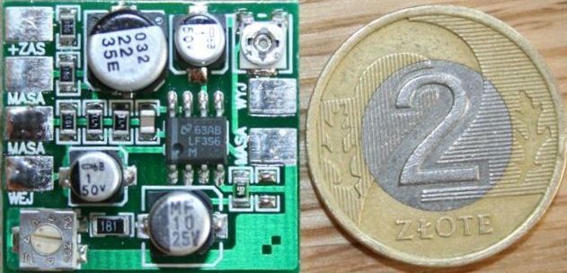

    OK. Znajomy kupił z allegro 2 płytki ze wzmocnieniem do mikrofonu. Czy to się sprawdzi w Orginalnym mikrofonie alana? Nie chodzi mi teraz o echo tylko o wzmocnienie. W unidenie po podkręceniu potencjometra na płytce sprzęgało się i nie było efektu...

    W alanie jest mikrofon dynamiczny a w unidenie elektretowy, który wymaga zasilania.
    Nie wiem jakie to wzmocnienia 'znajomy' kupił, ale się domyślam. Będą one pracować z jednym i drugim mikrofonem po dokonaniu pewnych korekt - instrukcje prawdopodobnie dostarczone przez sprzedawcę.

    jesli chodzi o te wzomcniena z allegro, prawdopodobnie w cenie ok. 10zł roznie z nimi bywa zazwyczaj nie spelniaja swojej roli. Lepiej zainwestowac w pozadny mikrofon np. do 87 swietnie pasuje sadelta.
    Dlaczego? Tych z zestawów głośnomówiących(ok 8zł cena) zamontowałem kilka i efekt był całkiem ok.
    Ten z LF356 tylko słyszałem i napiszę, że jak za te pieniądze to jest bardzo dobrze.

    A czy podłączenie tego wzmacniacza mikrofonowego jest możliwe i da lepszy efekt niż sam orginalny mikrofon? Funkcje i możliwości radia Alan 87 - jak działa mikrofon i ECHO?
    Tak. O tym wzmacniaczu pisałem, wymaga doprowadzenia zasilania - wszystko jest opisane w aukcji. Słyszałem jak on pracuje z alanem 87 i mogę go polecić.

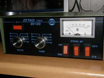

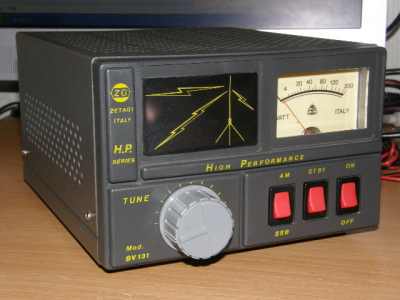

    Interesuje mnie kwestia wzmacniaczy lampowych... Jeśli wybierać to można zacząć od rozpatrzenia takich...?

    Wiem wiem. Antena na razie futura 5/8 będzie na maszcie 18 metrów.Teraz na 6 metrach. Na razie łączność na 35 km w prostej lini z mobilem jego antena ml 145, Radio uniden 520 bez wzmacniacza... ze stacją bazową 50 km w AM no i na USB z Włochami... a o wzmacniacze pytam czy takie jak wyżej są godne uwagii?
