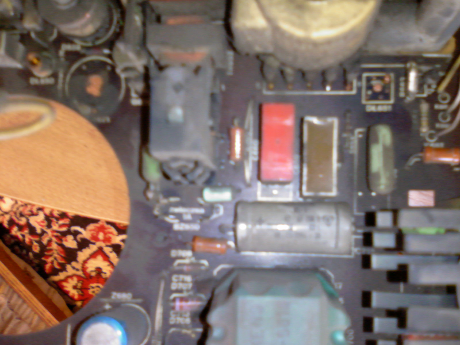

    Mam problem z TV neptun 505. Dźwięk jest tylko przestał świecić kineskop. Stwierdziłem że w środku przepalił się bezpiecznik o oznaczeniu na płycie BZ650 zwłoczna 1A ( na zdjęciu centralnie). Na bezpieczniku pisze : T535 mA 250V. Oraz element DŁ 651 (na zdjęciu po lewej stronie ) chyba jest uszkodzony bo jest cały czarny i poskręcany, musiało nieżle go grzać. Czy może wie ktoś co co jest za element i jaką ma wartość ,bo chyba musze go wymienic ? Wygłądem przypomina zwykły rezystor. Czy na miejsce bezpiecznika moge zastosować normalny bezpiecznik 0,5 mA ? Proszę o odpowiedź. Pozdrawiam

    Prawdopodobnie ma kolega uszkodzony powielacz tpn 31 jak dobrze pamietam . Prosze odlutowac złacze trafo WN a powielacz załozyc bezpiecznik >ponownie właczyc Tv dobrze izolowanym srubokretem Powtarzam śrubokret z dobrze izolowana rączką sprawdzić czy jest wysokie napiecie na wyjsciu z trafa do powielacza ( zblizajac srubokret do trafa zauwazymy uloty wysokiego napiecia ).Jezeli jest to powielacz do wymiany jezeli nie ma to pewnie jeszcze tranzystor odchylania H
    Ps. chyba bezpiecznik 0.5A to jest 500mA a najlepiej bezpiecznik T630mA
    lub 0.63A

    Musze sprostować że uszkodzony element DŁ 651 znajduje się na zdjęciu po prawej stronie u góry nie po lewej. Przepraszam za pomyłkę.
    Huk90 na razie wolałbym wymienić ten element tylko że jest tak zgrzany że nie idzie przeczytać jego wartości. Jeżeli wiesz co to jest to daj mi znać.
    Wylutowałem go bo miał popalone ścieżki i wlutowałem z drugiej strony płyty, załozyłem nowy bezpiecznik 0.5A i po załączeniu z elementu z którego wychodzi przewód z elektrodą na kineskop zaczął się palić jeden styk więc szybko wyłączyłem. Myślę ze muszę wymienić element DŁ 651 tylko że nie znam jego wartości ? Proszę o pomoc

    Ten dławik to ustawianie żarzenia kineskopu.Nic się nie stanie jak na czas naprawy wstawisz R oczywiście po pomiarze napięcia żarzenia. Bezpiecznika 535mA nie spotkałem jeszcze. Jak już to 500 albo 630 i chyba jest w B+. Jutro zobaczę w schemat. Jeszcze nie spotkałem aby ten dławik się spalił. Może jakieś zwarcia na płytce.

    Bezpiecznik jest wartości 0,65A natomiast Dł651 jest w obwodzie żażenia kineskopu i ma wartośc 44mikro H

    Dławik był regulowany i rdzeniem ustawiałeś napięcie żarzenia kineskopu. Rezystor ma być taki aby było 6,3V skuteczne.

    Ledy czyli między zaciskiem 8 i 9 trafo ma być 6,3V ? Dziwne jest to że po załozeniu bezpiecznika BZ650 i załaczeniu TV pali sie jeden zacisk w elemencie TPN 31. Raczej brak dławika DŁ651 nie ma na to wpływu ?

    Chłopie wymień jak ci radzą mądrzejsi TPN31 a potem włączaj TV. Chyba,że chcesz mieć pożar w domu. Dławik zostaw w spokoju, najwyżej oczyść mu nogi i wlutuj ponownie.
