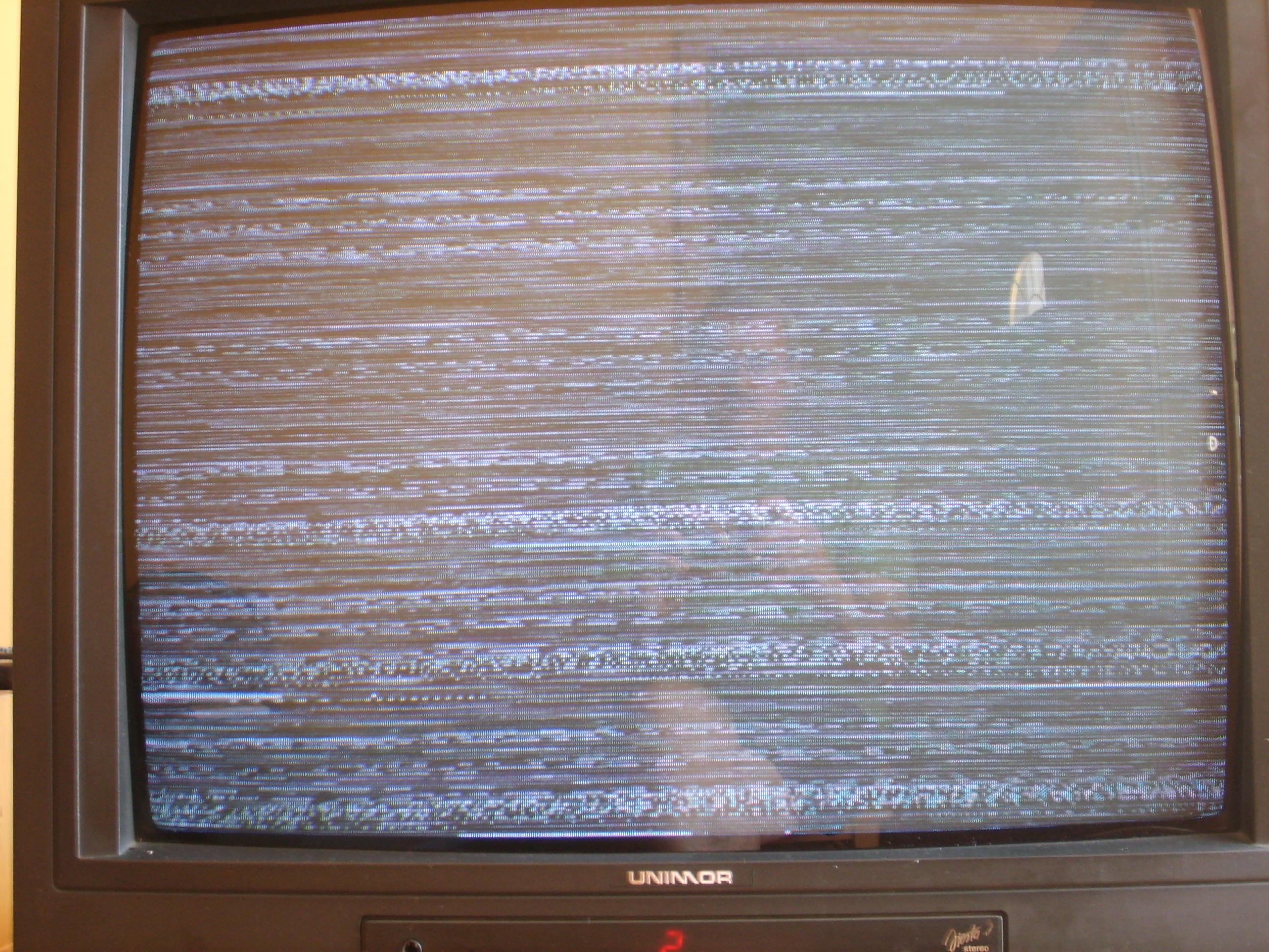

    Obraz z anteny np. TVP1 prawidłowy ,przełączam pilotem na AV podłączona satka euro-euro ( może być euro nie podłączone ) przełączam z powrotem na TV i tu problem bo nie mam obrazu tylko poziome gęste pasy. Podstawiłem wszystkie płytki, procesor, pamięć, pojemności. W serwisie ustawione tak jak podaje "SE"/96r. Jedno co wpada w ucho to po przełączeniu na AV słychać pisk i jak by warczenie. Może ktoś przerabiał podobny przypadek. Dziękuje Kamil
    Dodam że po przełączeniu z AV na kanał nie wstrojony (śnieg) pasy nie wchodzą. KamilSiesta 3M 651 TS - brak obrazu po powrocie z AV, poziome pasy na ekranie

    Witam! Ten obrazek to jest widok po włączeniu AV czy po wyjściu z AV?.
    Bo z treści pasów wynika ,że jest treść wizji tylko brak synchro H.

    Po wyjściu z AV. Kamil

    Podstaw rezonator 503 khz przy TEA2029 ,ale bardziej prawdopodobna jest usterka C 566 1,5nf na 19 nodze TEA2029 ( nie mierz podstaw).

    Kolego slawnet podstawione było, mam dwie płyty to mam możliwości tylko w obu brakuje TEA, ściągnę, podstawię i zobaczymy. Kamil

    Podstawiłem scalak z rana wszystko wróciło do normy odbiór OK. Dziękuje wszystkim za pomoc. Temat zamykam. Kamil
