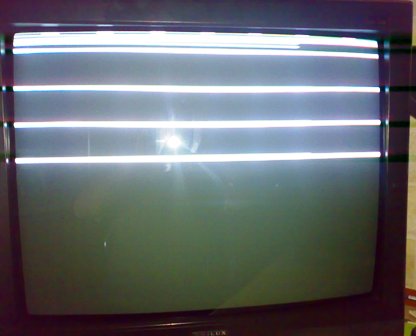

    Telewizor po załączeniu ma ciemny ekran, jedynie od góry pojawiają się pasy mniej więcej na 1/4 ekranu. Fonia jest poprawna. Proszę o porady.

    Ocena: 8
    Dziękuję za zainteresowanie. Po podkręceniu na trafo ekran rozjaśnia się i widać linie powrotu. Co do tych pasków to są to trzy lub cztery różnej szerokości, podobne do zakłuceń na obrazie.

    Zacznij od wymiany elektrolitów w przetwornicy - 1 i 47µF- C 613, 615, , potem w B+ C 619, 620 i przy odchylaniu pionowym- C 705, D 701.. S2 lekko zmniejszaj może pojawi się obraz normalny bez powrotów.

    Elektrolity wymienione w pierwszej kolejności. Przy regulacji S2 linie powrotów zanikaja, brak treści obrazu, przy dalszym podkręcaniu ekran robi się ciemny.

    Te w pionie też? Spr. PK-Rezystory i półprzewodniki.
  • #11 5380352
    Robertss
    Posty: 259
    Ocena: 8
    Jeszcze raz gruntownie posprawdzam.
    Tak to wygląda na ekranie.

    Faktem jest ,że jeszcze takiego uszkodzenia nie widziałem. To co na obecną chwilę mogę napisać. Może jakieś kondki w pionie lub rezystory.
    Co z diodą o której pisałem? Podstawiana?

    Wielkie dzięki LeDy. Faktycznie przeoczyłem ten kondensator C705, po wymianie TV zaświecił poprawnie. Jeszcze jeden problem wystąpił, nie działa funkcja strojenia P/C na klawiaturze i na pilocie. Jest możliwe zablokowanie funkcji strojenia?
    Już jest wszystko ok. Było jednak zablokowane. Wszystkim dziękuję za pomoc.
