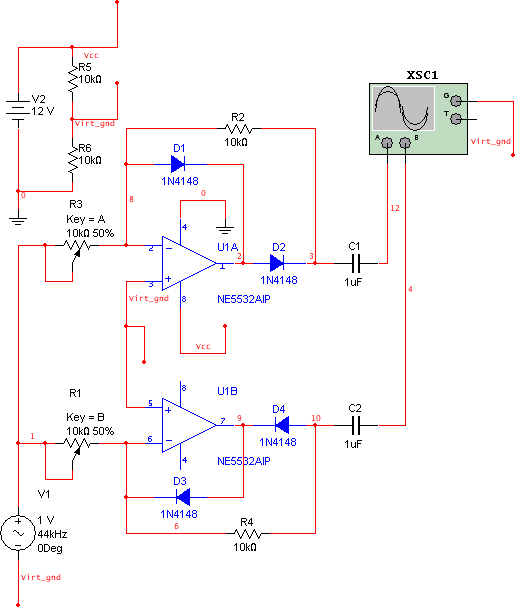

    Od razu na wstępie zaznaczam, ze korzystałem z opcji 'szukaj', niestety nie znalazłem nic, co by mi pomogło :(. Problemem może być to, że nie wiem do końca jak się nazywa układ, który bym potrzebował :oops:.
    Potrzebuję bowiem układ (zbudowany najlepiej na wzmacniaczach operacyjnych), który (pod podaniu sygnału zmiennego na wejście) będzie miał na jednym z dwóch wyjść dodatnią połówkę półokresu (w stosunku do masy oczywiście), a na drugim wyjściu - ujemną polówkę półokresu (zakładam zasilanie z pojedynczego źródła napięcia).
    Dodatkowo chciałbym, żeby była możliwość niesymetrycznego wzmacniania każdej z połówek sygnału (jeżeli jest to możliwe w prosty sposób) oraz, żeby masa układu była przesunięta o 2.5V w górę. Innymi słowy, żeby masa sygnałową był punkt +2.5V. Albo bardziej ogólnie - żeby masa sygnału wypadała w połowie napięcia zasilania.

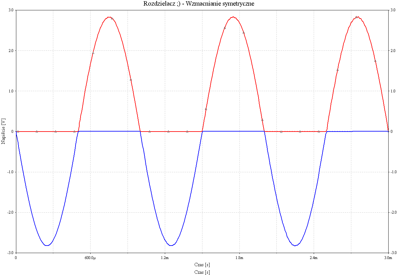

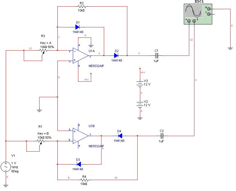

    Dzięki za odpowiedź! To chyba jest to :). Poniżej zamieszczam schemat jaki zrobiłem oraz przebiegi wyjściowe z symulacji. Prosiłbym jeszcze o informację czy schemat jest dobry i mogę się spodziewać po układzie jakichś 'dziwnych' ;) rzeczy (znieksztalcenia, zmiany fazy itp).

    EDIT: Poprawiłem schemat - nogi zasilające były zamienione (ciekawe jak to się mogło symulować ;) ). Poprawka, bo może się to jeszcze komuś przydać.

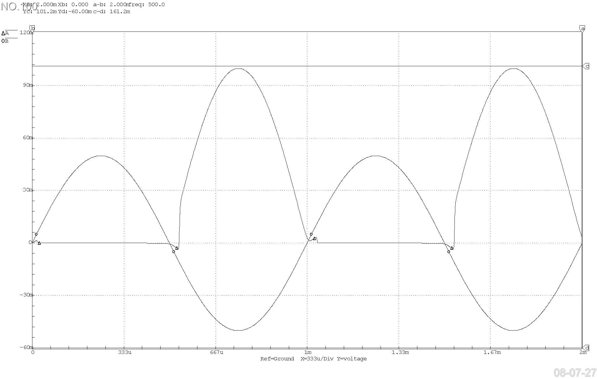

    Na razie zauważyłem, że jakoś "dziwnie" jest zasilany wzmacniacz (k.4 to -Vcc, k.8 to +Vcc, czy tak ?).
    Zniekształceń można spodziewać się przy małych amplitudach - dla przykładu - ±50mV:

    No i nie wiem dla jak dużych częstotliwości ma być stosowany ten układ.

    Rzeczywiście, przy "odwróceniu" diod masz prostownik dla drugiej połówki, gratuluję pomysłu :) - to eliminuje problem przesunięć fazowych.
    Sprawdź zasilanie opampów, 8 to VCC, 4 to VEE.
    Jeśli chcesz uzyskać zasilanie pojedyńczym napięciem, to możesz połączyć wejścia nieodwracające wzmacniaczy z VCC/2.

    Ok, dla zainteresowanych (o ile są tacy :P no ale a nuż sie ktoś znajdzie ;) ) tu jest schemat z pojedynczym zasilaniem + przesunięciem sygnału o 1/2 napięcia zasilania. Jak sie komuś przyda to się cieszę ;). Symulacji już nie dodaję, bo układ działa :P. Jak ktoś nie wierzy może sobie sam przesymulować ;).
