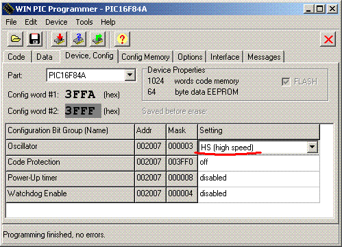

    Uff, wreszcie po kilku bitwach zwyciężyłem :D. Dzięki, te tutoriale pomogły, po drugie stworzyłem nowy projekt z Wizard'a a nie z opcji Project->New. Co prawda później były jeszcze kłopoty (układ działał jak dotykałem kwarc palcem), ale już wyczytałem z noty, że przy kwarcach powyżej 3.5MHz należy używać ustawienia HS, a nie XT. I teraz wreszcie wszystko działa jak powinno. Jakby co, to umieszczam tutaj kompletny i gotowy projekt, wraz z gotowym HEXem, dla tych, którzy też kiedyś będą zaczynali zabawę z PICami. Program po prostu mruga diodami na Portach A i B. (Tylko przypominam o ustawieniu opcji HS a nie XT):
    • Diody.zip (14.74 KB) Musisz być zalogowany, aby pobrać ten załącznik.
    • [PIC16F84A] Dlaczego diody na PortB PIC16F84A nie świecą mimo poprawnego kodu ASM? sett.GIF (21.46 KB) Musisz być zalogowany, aby pobrać ten załącznik.
